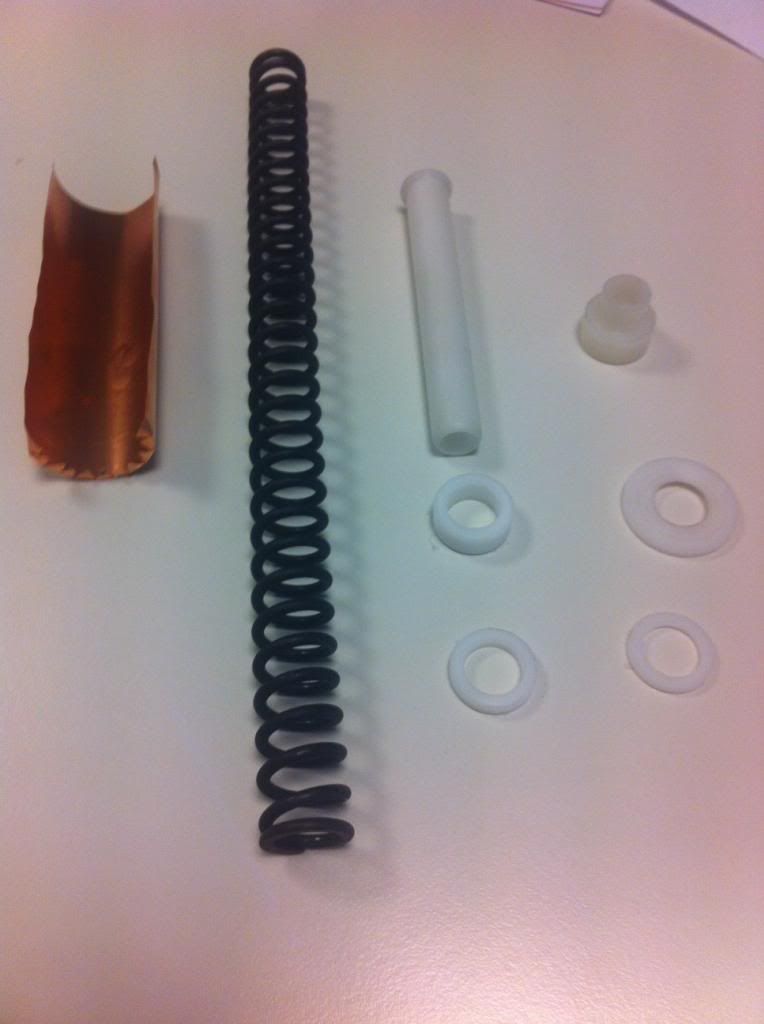

Le kit est arrive aujourd'hui, dans une enveloppe fermée sans dommages apparents :
HW97K Black Line KitKonceptus_zps0e022f32
Donc maintenant, va falloir démonter et remonter dans le bon ordre !!
Je m'en occupe mercredi - je posterai le résultat de mes aventures smil067
A+
Tiger

Pour ta 97 il a pas mis les 3 petites coupelles ? (pour bricoler le moderateur).
Autre différence le guide que j'ai mis sur la mienne est en une seule pièce, et le second guide (piston) est plus mince ! ( ce second guide plus épais devrais compresser un peu plus le ressort)
Du coup ma HW97 KT, qui est pas si vieille(26mm), équipé d'un joint neuf Maccari (qui ressemble au Vortek) donne 16J ou un poil plus, sans utiliser aucunes des rondelles supplémentaire fourni avec le kit ! (et j'en suis ravi)
Donc son Eo=14 Joules, ce n'est pas forcément exact (mon nouveau type de Joint Maccari apporte peut être un peu plus de puissance, mais pas ces 2J de différence)
PS: La chemise en cuivre est un +, qui a mon avis prend son rôle avec le temps, je ne pense pas que ca influe sur le tir et les sensations proprement dit !
Lauisa
Lauisa
Nombre de messages : 1799
HW97K Black Line Empty
MessageSujet: Re: HW97K Black Line   HW97K Black Line EmptyLun 29 Avr 2013 - 16:58
Intéressants ces kits.
Ce qui peut aussi justifier une partie de l'écart de prix avec des kits "réputés" touche au maintien des perfomances du ressort dans le temps, après plusieurs milliers de tirs (qualité de l'acier utilisé). L'avenir nous le dira.
Quant au carton de toyot60, le groupement des 8 plombs est exceptionnel ! À 70 m, selon la lunette utilisée, la visée devient aussi plus difficile.

Mouais il y a surement une différence ... savoir si c'est justifié, c'est a chacun de voir ! (cf les différences de prix).
le carton de toyot a 50m montre que c'es tun bon produit, ca ne ment pas !
Les ressort Oteva ne sont pas des ressort a bas prix, d'aileurs Konceptus est le seul qui affiche l'origine de ses ressorts, aucun autre ne le fait alors qu'a priori je ne pense pas qu'un seul type de ressort soit devellopé uniquement pour les AC.
Mais oui la prudence serait de dire "Wait and see", mais ce qui est sur, c'est que plus de la moitié de ceux qui ont essayé sont non seulement satisfait, mais n'auraient sans doute pas acheté d'autres kits au moins 2 ou 3 fois plus cher !

tiger_jedi a écrit:
Juste un petit tuyau : je n'ai pas trouvé sur le forum l'explication claire du remontage du kit konceptus, bref, que mettre dans quel ordre ? Ne tirez pas sur l'ambulance SVP HW97K Black Line Bigun2 , je ne suis qu'un débutant enthousiaste en AC !
A+
Tiger
Personne pour m'aiguiller vers un lien clair ? J'attaque demain le montage....
A+
Tiger
