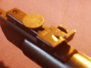

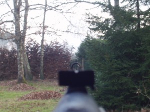

Et voilà, c'est là le problème, la hausse ne peut plus descendre, elle est au dernier cran ! Vis de réglage vissé à fond, et comme le montre la deuxieme image, la parti plate du dessus de la vis vien cacher le guidon... Cartons YST72 Wall
Cartons YST72 Hausse35Cartons YST72 Visee35
Il faudrai que je vise plus bas ou que je trouve d'autres organes de visé pour essayer, comme ils sont démontables... ou sinon que je tir avec ma lunette thumright

Ou un dioptre avec oeilleton si ton guidon est à tunnel acceptant les guidons annulaires ( tu le vois si, sur ton guidon, une partie se dévisse et qu'il y a une sorte de fente sur ton guidon.Dans ce cas, cela s'appelle un porte -guidon.)
Sinon, tu achètes ce genre de porte- guidon à tunnel et 3,4 guidons annulaires et là, tu auras toute la plage de réglage latéral et hauteur que tu souhaites sans bidouiller, tout en gardant une bonne position de la tête et des yeux, ce qui est très important si tu veux progresser à la carabine.
De plus, ce genre d'organes de visée te prépare à la carabine air comprimé en club à 10m ( c'est la base technique la plus solide)et même au tir à la lunette.
Tu as tiré comment? Debout, sans appui?
Si c'est le cas, c'est un bon début, mais avec le dioptre, ta visée etant plus précise et le réglage adéquat, tu ferais mieux.

Salut YST72, ton réglage de hausse est au mini et tu vois dans ta visée la molette de réglage.
Essaye des plombs lourds qui t'obligeront à régler ta hausse un peu plus haut. Ainsi ta molette de réglage disparaîtra de ton visuel.
En plus, la précision s'en trouvera que meilleure s'il y a un peu de vent.

Salut YST72, ton canon doit être légèrement voilé vers le haut, maladie courante des Diana de l'époque.
Regarde à l'intérieur de celui-ci s'il n'y a pas une légère courbe vers le haut.

Avant tout, merci à vous pour ces conseils et ces liens.
@Le SAB: Effectivement le canon à une légére courbure, il faut le chercher pour le voir, le problème doit principalement venir de là et doit être du à une mauvaise utilisation dans le passé...
Avant tout investissement plus lourd, je vais essayer de prendre un guidon plus haut déjà:
Actuelement je posséde celui là, en 0,5 (ecrit dessus)
Cartons YST72 Dachkorng
Et essayer des plombs plus lourd, mes premier plombs était des R10 et je n'avai pas ce problème sur la distance
Dans ma ville j'ai une armurerie qui vend des pieces diana et répare entre autre (elle fabrique aussi des fusils entierement et sur mesure, le prix est élevé par contre, il m'on dit qu'ils était plus que 6 à le fair en France ... ) j'y passerai si j'ai des pieces à acheter, peut être les prix seront moins cher qu'en commandant sur le net...
Je vous tiendrez au courant !
