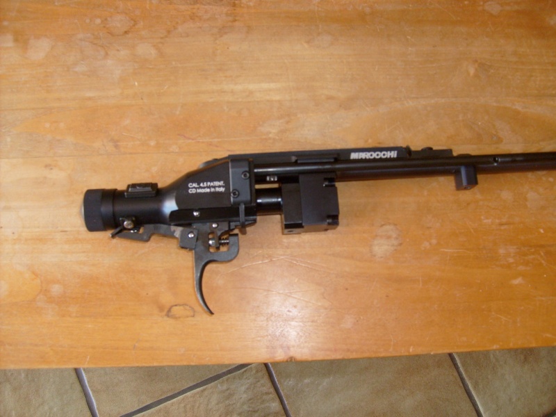

Ayé!!! adaptateur CO2 88 grammes / sparcklettes 12 g carabine BB's marocchi  - Page 6 269310
elle fonctionne bien à pleine puissance!!! adaptateur CO2 88 grammes / sparcklettes 12 g carabine BB's marocchi  - Page 6 0trampol
Ce matin démontage avant nouvel essai
adaptateur CO2 88 grammes / sparcklettes 12 g carabine BB's marocchi  - Page 6 S6300775
nettoyage de la valve
et ça marche!!! adaptateur CO2 88 grammes / sparcklettes 12 g carabine BB's marocchi  - Page 6 Worship 3 chargeurs de 30 BB's sans aucun loupé en semi-auto!!! adaptateur CO2 88 grammes / sparcklettes 12 g carabine BB's marocchi  - Page 6 0trampol
j'ai profité de la dépose de la crosse pour régler la puissance à fond, censément 14 joules... Déjà en fonctionnant bien et réglée au minimum à 5 joules le premier chargeur m'a laminé une boite de conserve à 15 mètres..Après festival à 14 joules... adaptateur CO2 88 grammes / sparcklettes 12 g carabine BB's marocchi  - Page 6 Yikes
Ben ça perfore grave grave grave avec les BB's!!! adaptateur CO2 88 grammes / sparcklettes 12 g carabine BB's marocchi  - Page 6 0trampol
La détente est pas mal, vraiment souple.
Pour déposer la crosse il y a juste 2 visses à dévisser... mais il m'en manque 1 : le gars qui a fait les essais avait non seulement laissé une bonbonne de 88 grammes vide dedans mais en plus il a jamais remonté la visse qui solidarise le canon au fût, j'ai plus qu'à en trouver une...
Quelques rectificatifs à apporter : le canon est rayé et non lisse d'où sa réputation de précision
Le pas de visse n'est pas en plastique mais dans une très très fine feuille d'alu pris dans le bloc métallique de la valve semble t il (pas terrible quand même)
Une fois la crosse déposée j'ai pû m'apercevoir qu'un jeu infime me permettait de débloquer la molette de réglage vendue bloquée et de l'ajuster ainsi.Donc maintenant je peux régler sans déposer la crosse
En fait le principe est tout simple : visser pour réduire la puissance et l'inverse pour augmenter
Plus c'est vissé plus le ressort est en compression
adaptateur CO2 88 grammes / sparcklettes 12 g carabine BB's marocchi  - Page 6 S6300776
Vraiment sympa d'usage par contre, mais j'aurai préféré une arme inspirant le respect par sa solidité et la qualité des matériaux de fabrication...
Bon reste plus qu'à s'amuser avec maintenant les amis!!!

Pour l'instant j'en ai tiré 3 seulement , hier, 1 à puissance réduite et les 2 autres à fond.
Et j'ai enlevé l'adaptateur -c'est l'avantage adaptateur CO2 88 grammes / sparcklettes 12 g carabine BB's marocchi  - Page 6 0trampol - je sais pas ce qu'il reste dedans...
Par contre pour l'enlever quand il est sous pression faut du muscle et beaucoup de préhension dans les doigts... adaptateur CO2 88 grammes / sparcklettes 12 g carabine BB's marocchi  - Page 6 Emotico2
Je referais un test uniquement à puissance maxi pour voir combien de magasins ça tient... adaptateur CO2 88 grammes / sparcklettes 12 g carabine BB's marocchi  - Page 6 Smilejap

A 30 mètres la BB's est profondément incrustée dans du contreplaqué de 05 cms d'épaisseur et ça te transperce toujours une boite de conserve. Les BB's étant légères mieux tirer sans vent en extérieur à de telles distances... smil 85
Sinon de près la précision n'est pas mauvaise, à voir suivant la vitesse d'usure des rayures avec les BB's...
Elle fait un peu de potin quand même à 14 joules adaptateur CO2 88 grammes / sparcklettes 12 g carabine BB's marocchi  - Page 6 Emotico2
