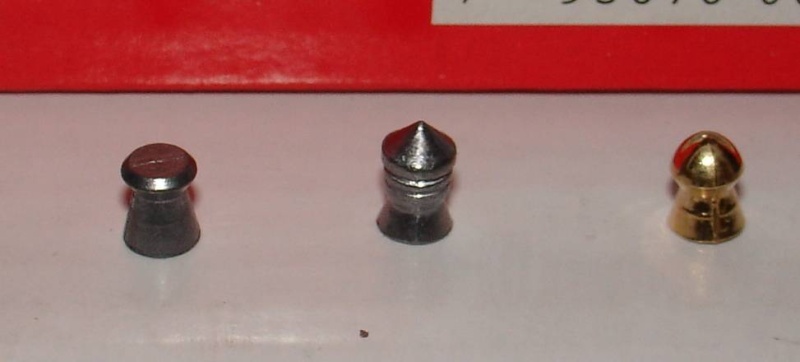

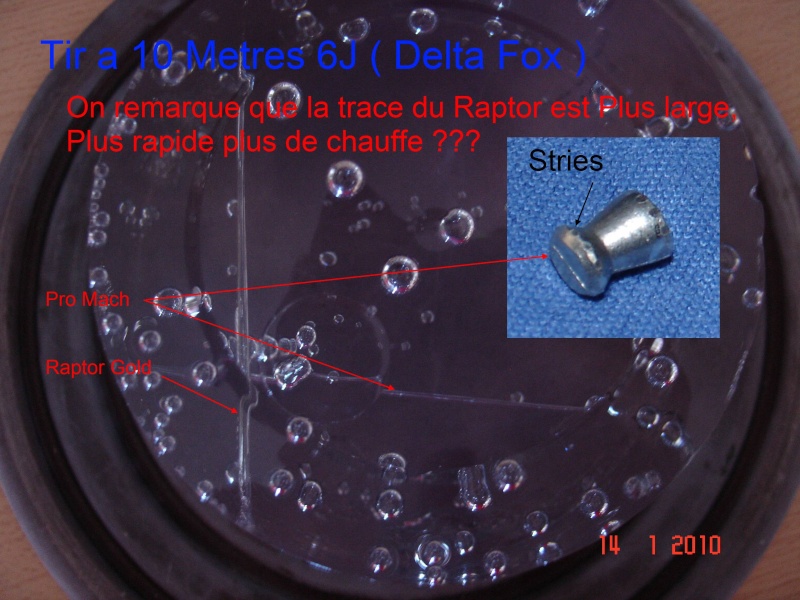

Photo 1 - Pour le fun, un Promach et un Raptor tirer dans du gel de bougie A 10 Metres, j'ai récuperé le Promach juste tombé a la sortie, on remarque les stries dessus ! peut importe la puissance, le gel est trop mou pour faire une différence, ici avec une 6J, ( Delta fox ! )
Photo 2- les trois plomb sur le stand d'échauffement !! (21°)
Photo 3/4 - 6 Joules, 10 joules

Bon là, je vais essayer de faire fondre et de récuper les plombs après.....et l'or ! lol

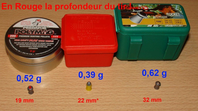

Voilà la suite des tests,
notez que pour le Prométhéus, j'ai pris la profondeur de la pastille jaune, le plomb lui semblais beaucoup plus loin, je ne l'ai vu qu'apres extraction, donc plus possible de mesurer, alors je lui ferrais un test spécial !
D'ailleur, je ferrais un test spécial pour ces jupes " polymere " et autre voir si les residu existe !!!!!, je viens de voir chez Jean Pierre Fusil, un plomb .177 ogivale de 0,35g, il le donne pour les AC huate puissance ??? ( hola pas fini les tests moi ! ) lol
Bon les nouvelle donnés :
Les test sont fait en 10 Joules, pour rester dans une étude logique, avec les memes armes.
Je croise les test pour plus de réalité.
Predator Polymag 0,52g.
Prometheus 0,39 g.
Rocket Destructor 0,62g.
Respectivment : 19mm / 22mm* / 32 mm
* Ce plomb se sépare en deux, j'ai mesuré la profondeur de la jupe !
On remarque aussi, que là nous somme très pret des chiffres du Raptor Gold avec un prix bien moindre HAAAAAA pour un plomb de 0,62g ???!
Test Plomb en photo ! Test_012
Test Plomb en photo ! Test_011

Juste une information, j'ai dis que le raptor étais du ploms "Plaqué", j'ai dis une bétise...
EN fais, il n'en est rien, c'est un alliage ballistique, plaqué ! ( Ce plomb est "propre" ).
Un lien sur la définition de ce plomb par Gammo. ( Bin oui, même après mes test, je traque encore les infos !)
http://www.midwayusa.com/viewProduct/?productNumber=142571
Ma définition, si j'ai raison, par principe, je vérifie quand même que je dis pas trop de conneries !
Nombre de messages : 5858

Bon, je vais pas tou traduire, je vais expliquer, ca serra plus simple ! ( Je ne dis pas plus cour !)
Ca dois être Pascal qui a dis un truc comme : " Tout corps plongé.....est un homme qui va se noyer ! la c'étais bien sûr la blaque du jour ! )
Dans la ballistique, on a contrairement a ce que pense beaucoup, un sacré paquet de parmettre qui a apparaissent et disparaisse lors d'un tir. ( Et je ne parle pas des lois qui font pareil ! )
Le probleme étant que dans là gamme de prix on l'on troouve la plupart de nos "armes" on se trouve confronter a une histoire de GROS sous ! Le but du jeux étant de faire croire a l'acheteur que pour moins cher il a mieux et que la mienne est plus grossed que la leur ! ( Je parle d'arme ! )
Quand on veut fabriqué une "balle propre" sans plomb, on dois faire appel a des mélanges, ( Alliage ) pour faire vite et pas cher sans que la concurance puisse rigoler ! Oui si on tir un plomd et que l'on refais les rayure du canon ca va pas le faire !
Alors dans ce cas oui, le "plomb" es plus dur, donc, il l'on plaqué or, pour en faire un "lubrifiant" qui n'use pas le canon !.
Pour les test, ils les font avec toute une gamme et bien sur, et bien sur ce sont des test !
Quand on test, on recherche une meilleur performance. Mais ca reste des test après c'est comme les voiture, on a beau les tester, ca tombe toujours en panne.
Donc, si l'on prend la LOGIQUE de Gamo, pour Le Raptor, ils disent : Que ce projectile, ne polue pas, va plus vite ! ( Normal, plus dur, et plus léger, il y avais des chances ! ), mais il souligne que se "plomb" et fais pour la chasse pas pour le tir.
Si on dis a un chasseur : avec ca tu va ramener plus de gibier, il es contant ! 1000 sanglier dans le congel, v'est pas demain la veille.
Par contre si on te dis a toi, bin quand tu en aurra tirer 1000, tu jette ton AC. Toi a mon avis pas contant.
Donc ce "plomb" et plus dur OUI, va plus vite OUI, mais est il bin adapter pour le tir de précision avec non AC ??? bin cà la notice le dit pas ??? d'ou je pense le grand point d'interrogation pour ces nouveaus "plomb".
C'est vrai qu'avec le nouveaux composants, et de nos jours, la pollution, peut être que la Ballistque va prendre un nouveau " envol ", cela on verra demain.

Personnellement pour mes test, j'en suis a plus de 100, sur un 6J. ( D'ailleur pour ceux que cela interesse, je l'ai démonter cette après midi et un peut modifier, je vais faire un Post la de dessus. ( Delta Fox New Technologie ! ) Rien d'extra ordinaire, mais interresant !
Là, je viens de tester donc CE FAMEUX RAPTOR ! avec une CFX 23j. Je traite les images et J'arrive !!
Mais c'est vrai que oui ca pourrait etre un sondage, qui A PETER sont AC avec du petit plomb ????
