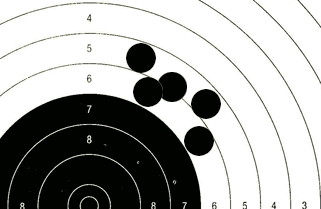

MessageSujet: Re: Question stupide...   Question stupide... EmptyJeu 19 Nov 2009 - 8:33
YouGo a écrit:
Désolé d'être pointilleux, mais 1 point c'est 1 point ! Question stupide... Smiley_5
Exemple, dans ce carton, il n'y a que des 6, dont deux "6 cordon" (les deux qui sont presque entièrement dans le 5) :
Question stupide... Cap206

MessageSujet: Re: Question stupide...   Question stupide... EmptyJeu 19 Nov 2009 - 9:42
Merci Jidé. Question stupide... Smilejap
Encore une fois, le dessin est la meilleure manière d'expliquer simplement tout en étant exhaustif ! Question stupide... Beerchug

Punaise, j'ai toujours compté à la valeur inférieur...
Je vais reprendre tous mes cartons au comptage !
Comme quoi, y' a pas de question bête !
