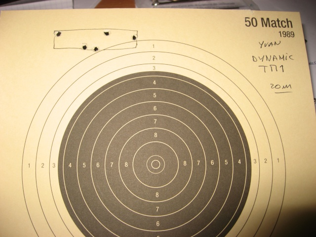

2 - AHHH ! DYNAMIC TERMINATOR 1 ...les fameux TM1 (sans plomb !) 9.5gr 0.61g
Superbes, ressemblent à une vrai balle et surtout SANS PLOMB ce qui en fait mon préféré mais reste à voir si le ramage vaut le plumage ... et bien je ne suis pas déçu bien au contraire ... tests de débutant sur plombs ''lourds'' sur COMETA FUSION Ladysman J'adore ec plomb non toxique ... ça se voit ?
tests de débutant sur plombs ''lourds'' sur COMETA FUSION Img_2822
Le résultat est plutôt encourageant car le groupe est assez homogène (aux défauts du tireur près)
tests de débutant sur plombs ''lourds'' sur COMETA FUSION Img_2913
On est à peu près dans la même zone qu'avec les CROSMAN, c'est bon signe pour le réglage futur et surtout pour améliorer le tireur ...
