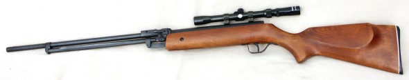

| Loooooooool... Vous emballez pas les gars, j'ai stoppé l'oxydation et je vais la laisser comme ça! C'est pas un collector, je vais pas mettre des sous dedans. Son propriétaire veut seulement la remettre en état de tirer et l'empêcher de pourrir. A la limite, je lui mettrai un coup de bombe noir, mais pas un bronzage. ^^ _________________ Je marche pour la Guilde. Et je ne connais pas la peur. | |

| salut je crois que tu as une umarex lg 15,car j'en ai une en 5.5 ,peut etre LG 14 en 4.5,elle se resemble beaucoup!!elle na pas l'aire en si mauvais etat,il lui faut juste une renovation dans les regles! moi j'aime bien son coté "kalach",c'est vrai quelle na pas une patate d'enfer(au cas ou je cherche un joint)mais est tres ageable a l'usage,je serais pas étonné que son propriétaire y tienne.........

Salut Meja, Oui il y'a a bien LG14 écris dessus, j'avais lu 1614 au début, mais maintenant qu'elle est propre ça se lit mieux. Elle est très fun en effet, bonne prise en main, assez massive mais légère... Voici une photo que j'ai trouvé sur le net, seule la crosse diffère un peu. ps: j'ai nettoyé ton doublon. _________________ Je marche pour la Guilde. Et je ne connais pas la peur. | |

| [img]http://forum-airguns.com/ [/img]en plus c'est de la mecanique tout metal a l'ancienne!fait pour durer encore une enigme resolue!!!sait tu pourquoi il y a deux ressort,alors qu'elle ne depasse surement pas les dix joules?peut etre pour durer,justement!!j'aimerais bien changer les ressorts(et encore que...) ou le joint de piston,parce que le cuir est fatigué,si un de ces quatre tu as des infos,je serais interressé......a+ | |

| Oui! C'est la même Il est certain que le petit ressort joue son rôle dans l'énergie délivrée, mais en quelle proportion? Faudrait chronometrer, avec et sans. Le petit ressort a un pas gauche, et le grand un droit. Sans doute pour qu'ils ne se coincent jamais l'un dans l'autre. Je crois que le petit ressort sert surtout de guide pour le grand. Pour le joint de piston, il y a peut-être moyen d'adapter/bricoler un joint synthétique de même diamètre mais de marque XY. A moins que tu ne sois puriste. ^^ _________________ Je marche pour la Guilde. Et je ne connais pas la peur. | |

| Là, elle est en pièces détachée... Chaque fois que j'ai cinq minutes, je brosse les pièces. Après ça, elle va sûrement passer à la bombe noir. Juste de quoi ne pas reprendre la rouille. La crosse est nettoyée et en sèchage, après ça, un petit coup d'huile de lin pour lui rendre ses 20ans. J'ai des problèmes avec mon apn... Les dernières photos étaient floues, maintenant c'est pire. _________________ Je marche pour la Guilde. Et je ne connais pas la peur. | |

| Bonjour, J'ai la même carabine Sur la dernière photo il y a un marquage Made in hongary Je viens de la sortir de la graisse - elle a 24 ans Un achat dans ma jeunesse - je vais la tester samedi ZA+ | |

| Voili voilou, suite et fin de la restauration... J'ai finalement opté pour une peinture noir satiné. Pour la crosse, j'ai finement retiré les parties de vernis qui étaient attaquées et ai ensuite noyé le tout dans l'huile de lin. La mécanique est en parfait état, je l'ai chronometrée sur 20 tirs. Min: 170.4 m/s Max: 177.9 m/s Moy: 174.5 m/s avec des RWS super H-Point à 0.45 grammes. Ce qui donne une énergie moyenne de 6.85 joules. Pas mal pour une vielle hein! _________________ Je marche pour la Guilde. Et je ne connais pas la peur. | |
