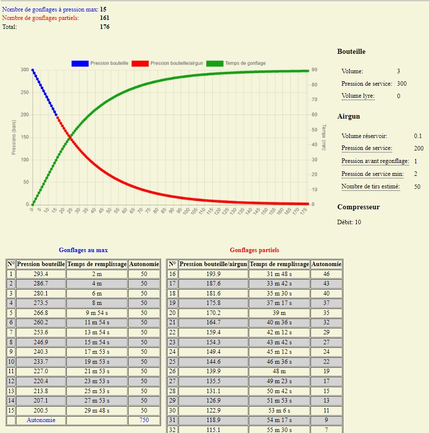

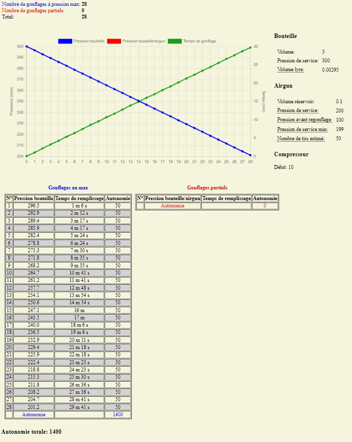

Pour l'utilisation d'une bouteille de 3 l je viens de me livrer au calcul, j'ai trouvé ici (https://www.armurerie-lavaux.com/article/carabine-pcp-stoeger-xm1-pack-combo-cal-4-5mm.html) 100 cc pour le réservoir.
Ça donne :
((3 x 300 ) - (3 x 200) ) / (0.1*200) = 15 recharges si le réservoir est vide
30 si on le recharge à partir de 100 bars

Il doit y avoir un petit soucis dans tes calculs...
D'abord, il faut compter la perte d'air du flexible à chaque chargement. Ensuite, tu ne peux pas utiliser la quantité totale de ta 3 litres.... En effet, d'une part, tu ne peux descendre sous la pression de régulation et ensuite, une fois que ta bouteille source n'a plus 200 bars, tu ne peux plus mettre 200 bars dans la carabine. Tu peux toujours faire des remplissages partiels mais qui te donnent donc moins d'autonomie. Ou tu peux éventuellement tirer branché à la bouteille source quand elle a moins de 200 bars mais cela reste une utilisation particulière, bien que possible.
D'après mes calculs, tu obtiens 15 recharges de 100 à 200 bars et une dizaine de recharges partielles à 196, puis 190, 184, 178, 173, 168, 164, 159, 155 et 151.
Je n'ai pas compté les recharges où on atteint pas 150 bars.
Reste à voir le nombre de tirs par recharge...

J'adore ce calculateur qui confirme mes calculs initiaux (Ven 22 Sep 2023 - 21:06) :  Stoeger XM1 Sport vs XM1 / XM1 S4 1f609
Il trouve 15 remplissage complets (à partir de réservoir vides) et 29 partiels (à partir d'un réservoir à 100 bars). Je disais 15 et 30. Il ne pouvait pas dire autre chose, c'est un simple calcul de remplissage à partir d'une bouteille tampon, que tous les niveaux 4 de plongée ont étudié.
La différence de 29 à 30 tient au fait que je m'appuie sur des calculs théoriques, alors que ton calculateur prend plus de paramètres.Stoeger XM1 Sport vs XM1 / XM1 S4 Tampon12

Je ne critique pas la méthode de calcul qui est la même pour tout le monde (je suis plongeur aussi). Je pense simplement que dans tes 2 calculs, tu utilises une pression de service mini qui ne fait pas sens.
En effet, dans le premier cas, tu vas jusqu'à une pression de service mini de 2 bars alors que tu ne vas pas tirer avec ta pcp en dessous du reg (qu'on a mis à +/- 100 bars).
Mais même 100 bars ou 101 (dans ton deuxième calcul) n'est pas réaliste. En effet, tu ne vas pas remplir ta carabine de 100 bars (fin de tir ) à 110 pour ne même pas pouvoir faire un chargeur. C'est pourquoi on parle de remplissages complets et de remplissages partiels. Ces derniers sont tous les remplissages qui ne te permettent pas d'atteindre les 200 bars dans ta pcp.
Si tu ne peux pas mettre suffisamment de pression dans ta pcp pour obtenir un certain nombre de tirs, tu passes plus de temps à remettre de l'air qu'à tirer. On peut alors, comme je le disais plus haut, laisser la bouteille branchée pour tirer ou alors aller faire remplir sa bouteille.
Je ne suis pratiquement jamais descendu à la pression de régulation sur mes bouteilles, j'allais faire remplir bien plus tôt.
Mais dans tous les cas, ton calcul ne peut pas descendre en-dessous d'une pression de service mini de 101 bars même si je trouve celle-ci non réaliste

C'est pourtant ce que je vois sur tes captures. Je suis désolé mais tu as du louper un détail.... ;-)
"pression de service min:" cela correspond au minimum auquel tu souhaites pouvoir remplir si tu ne peux pas atteindre la pression de service de 200 bars.
Dans ton cas, tu as mis "2" dans ta première simulation et "101" dans la seconde. Cela signifie que lorsque que ta bouteille source n'a plus 200 bars à mettre dans ta carabine, il continue à faire des remplissages avec moins de pression jusqu'à atteindre la limite que tu indiques dans "pression de service min".
En gros, avec ta 3 litres, tu peux remonter 15x ta carabine de 100 à 200 bars.
Après, tu peux encore remonter ta carabine une fois à 196, une fois à 190, une fois à 184, une fois à 178, une fois à 173, une fois à 168, une fois à 164, une fois à 159, une fois à 155, une fois à 151 et je me suis arrêté là.
Les pressions s'équilibrant, une fois que tu n'as plus 200 bars dans ta 3 litres, tu ne peux plus obtenir 200 bars dans ta carabine.
Tu n'as pas non plus intégré dans ton calcul le volume de la lyre que tu perds à chaque remplissage (même si ça ne fait pas beaucoup avec un flexible de 50-60cm)

Avec le même calcul, tu peux faire 10 remplissages complet de ta carabine de 0 à 200 bars.
Mais, en pratique, hormis si tu dois bricoler sur la cara et la vider entièrement, on ne se trouve jamais dans cette situation, vu qu'on ne dépasse jamais la pression de régulation.
Après, aucune idée de la vraie pression de régulation de la XM1. On a mis 100 mais c'est peut-être 80 ou 120.... Cela n'a pas d'importance, cela te donne une idée, un ordre de grandeur.
De même, il faudrait connaître l'autonomie de la carabine pour avoir une idée du nombre de plombs que tu peux faire avec une recharge.

@Nath, tu es parti sur quelle dimension de lyre ?
Si je considère une lyre de 600mm de long et un dia. intérieur de 2.5mm, j'ai un
volume de 0.00295l. Il manque peut-être un zéro dans ta valeur ?
Effectivement, Nath part d'une lyre qui a un volume de la moitié du réservoir rempli. Ça change tout !
Avec votre lyre on arrive à 28 gonflages au max.
