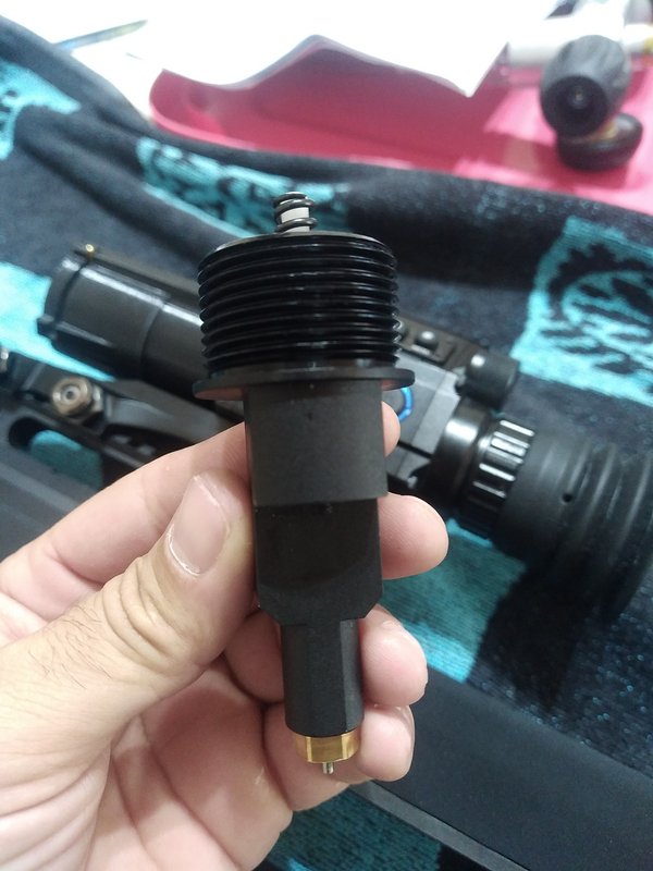

Je me suis récemment offert un EDgun Matador R5M long .25 acheter d occasion sur Naturabuy.
A réception de celui ci j ai voulu l upgrader avec un régulateur de chez HUMA...
Lors des travaux de changement du régulateur je me suis aperçu de beaucoup de chose qui me chagrine:
1) La vis de purge d air du réservoir n est pas la ou elle devrait se trouver.
2) L ensemble plenum + régulateur d origine me semble suspect, il ne ressemble en rien de ce que j ai pu voir sur le net en tant régulateur d origine EDgun sur les Matador R5M et les Lelya 2.0; et de surcroit le régulateur HUMA ne peut pas se monter !
3) Les deux vis qui maintiennent l action a la crosse sont de meme longueurs alors qu il devrait y en avoir une plus courte que l autre.
L affaire était trop belle et je commence a sérieusement me poser des questions quand l authenticité de ce Matador et je voudrait faire le nécessaire rapidement si devait la renvoyer.
Avez vous a vôtres connaissance des contrefaçons d EDgun ?
Que pensez vous des points suspects que j ai pu relever ?
Que feriez vous ?
J ai évidement envoyer un mail a EDgun Espagne (Francisco) avec des photos pour lui demander son avis mais pas de réponse pour l instant.
J ai de meme envoyer un mail a HUMA pour savoir si ils avait déjà été confronté a un tel problème, pas de réponse aussi pour l instant.
J ai évidemment contacter le vendeur pour en savoir plus sur l origine de l arme, mais pas de réponse non plus.
(EDIT) Le vendeur m a répondu et m a fournis une facture d achat de chez EDgun ! Un bon point qui me laisse a penser qu il y a pu avoir des mises a jours effectuer durant la fabrication, j attend quand meme avec impatience la réponse d EDgun Espagne.
Je précise qu extérieurement l arme semble parfaite !
Je vous joint quelques photos de ce que trouve suspect...
Merci d avance d essayer de me dépatouiller dans mes doutes.

J avance un peu...
Le vendeur m a fournis la preuve d achat de chez EDgun Espagne.
Apparemment le régulateur a changer sur les touts derniers Matador, et sur les forums Américain je ne suis pas le seul qui ai eu ce soucis.
Je n attend plus que le retour d EDgun Espagne qui sera je suis sur positif !
Oui c etait bien celle qui etait sur NB...
Des que je recupere mon bloc de plongée je la passe au Chrony, mais d apres mes premiers tirs a vue de nez elle fait plus de 45 joules.
Passer ce coup de stress j ai fait une bonne affaire Authentification EDgun Matador R5M. Punk
