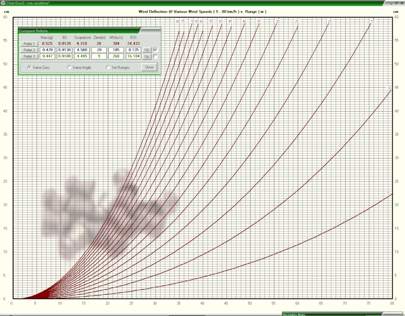

Donc Voila j'ai fais les recherches par rapport a la puissance de ta carabine et les caractéristiques des plombs Pro Magnum
Masse: 0.525 g
Coefficient Balistique: 0.0120
Sur les axes des ordonées (Verticaux) Tu aura le décalage en centimetre de ton plomb.
Sur l'axe des abscisses (Horizontale) tu trouvera la Distance en Mètres entre toi et ta cible.
Et sur les courbe la vitesse en Km/h du vent, a toi de selectionner ta courbe en fonction de la vitesse du vent.
Pour le lire, Imagine toi que tu es sur le 0 et que le vent viens de droite ben tu vois la trajectoire de ton plomb, ensuite à toi de voir en fonction de la direction du vent comment prendre le tableau. Mais par de cette basse t sur le 0 et le vent vient de droite. voila.
Voici le tableau Réalisé par Chairgun (Trés bon logiciel) si tu le veux en meilleur qualité, parce que je c pas mettre en taille reel sur le forum (lol la honte) Envois moi ton mail par MP:
Le Graphique:
influence du vent? Effet_10
En espérant t'avoir aider...

Le problème du graphe de Commando-Parachutiste est qu'il ne tient pas compte de la direction du vent, qui va avoir un impact sur le vecteur écart de la trajectoire (comprendre: longueur et direction, qui fait intervenir la rotation de la balle).
Le CD "Winning in the Wind" de l'ex-champion olympique Lanny Bassham traite abondament de cette question.
