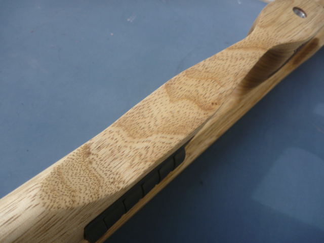

Intéressons nous à présent « au cas » de la Kalibrgun en débutant aussi par sa crosse. Son profil bullpup autorise l’insertion astucieuse de 4 porte-chargeurs dont les fermetures sont aimantées:
Dueling banjos 1318Dueling banjos 1418

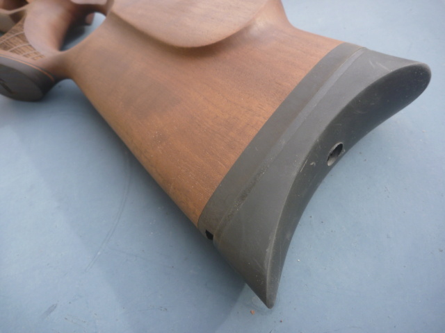

Sur cette arme, la plaque de couche est collée et donc inamovible :
Dueling banjos 1517
Les plus observateurs auront remarqué que cette crosse n’a absolument pas la couleur catalogue habituelle. C’est normal, je l’ai entièrement décapée. La raison est que le ponçage était mal fait, la crosse présentait des aspérités désagréables au toucher à l’intérieur du pontet et le vernis manquait aussi sur certains angles. Bref, du travail moyen.
Il m’a fallut plusieurs passages à la lessive de soude (diluée) pour éliminer le vernis teinté imitation noyer et faire apparaître la couleur naturelle du bois dont le veinage et la densité me fait penser à du hêtre,sans certitude absolue malgré tout.

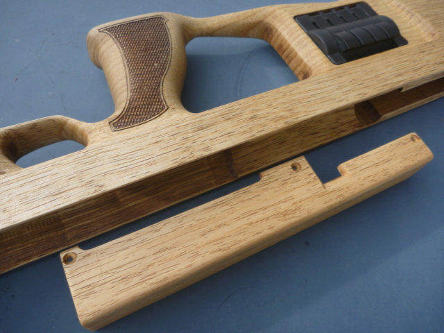

Aimant bien ce ton clair, je n’ai pas teinté le bois une fois poncé au 120 et j’ai fait un poncé-huilé (huile de lin et papier abrasif de plus en plus fin) pour lui redonner toute sa douceur.

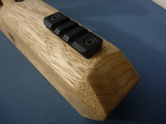

L’avant de la crosse ayant largement assez de matière pour y visser un support, j’y ai donc installé un petit rail Weaver FX déniché d’occase dont le profil un peu concave convenait bien à cette crossse :
Dueling banjos 1813Dueling banjos 1915
Il m’a fallu reprendre à la lime l’ouverture dans le bois, au dessus de la plaque de couche, accueillant la vis de précontrainte du marteau car sinon elle venait en appui sur le bois une fois le canon vissé et donc impossible à tourner :
Dueling banjos 2015

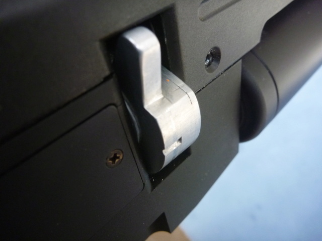

Le levier d’armement, moyennant quelques dévissages et vissages, peut être installé sur le côté gauche de l’arme, option rare et bien pratique pour un gaucher. Sa position avancée sur les nouvelles Cricket est plus confortable à l’épaulé, indéniablement. Mais comme on actionne le ressort d’armement par une came assez longue, sa manipulation est bien plus dure que sur la Royale  surtout à pleine puissance.
La sûreté manuelle est une virole qui bloque la détente. Moins ergonomique que sur la FX et largement insérée dans la crosse, le bandeau rouge indiquant la position « feu » est peu visible. Malgré tout, cette sûreté a le mérite d’exister :

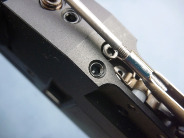

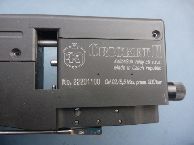

Voyons à présent ce qui m’a épaté sur cette arme : son bloc détente. La longue tige filetée reliant la queue de détente à son bloc, permet de régler la pré-course de la détente :
Dueling banjos 2412
Il faut ensuite « déclipser »cette tige filetée pour accéder aux vis réglant la 2ème course de détente, visibles sous la tige. Nous avons ici à faire à une vraie détente mécanique aux réglages très fin avec laquelle on sent la bossette et le « décrochage » du mécanisme au départ du coup : c’est très « intuitif » et agréable à l’usage pour le tireur.
La vis Allen visible sous le boîtier à gauche de la tige permet le réglage de tension de l’ergot qui maintient le chargeur dans l’axe. D’origine, cette vis qui comprime le ressort de l’ergot est serrée à fond rendant la rotation du chargeur presque impossible. Il faut donc la desserrer pour fluidifier la rotation sans trop non plus, sinon l’indexation du chargeur se fait mal : il risque de ne plus s’aligner correctement devant le pousse plomb :
Dueling banjos 2511
Ci-dessous, on peut voir en bas une partie du mécanisme de détente, l’ergot de maintien et l’axe du chargeur, le pousse plomb au dessus. Lorsque l’on arme la carabine, un crochet descend sur le côté du chargeur et entraîne sa rotation :
Dueling banjos 2611
Vue de la vis du ressort du marteau. Son réglage, contrairement à la Royale est accessible sans dépose du canon et de la crosse. Serré à fond, vous êtes à 44 joules, pleine puissance. 4 tours de moins et on es autour de 42 joules. J’ai peint une petite bande blanche dessus pour me repérer plus facilement dans les tours :

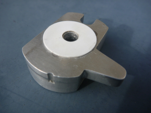

Comme j’avais envie de me compliquer un peu la vie, j’ai fabriqué un single shot pour cette Cricket même si l’on peut trouver quelques productions étrangères en 3D.
Je me suis servi d’un chargeur comme gabarit pour la plupart des cotes. J’ai utilisé ce que j’avais sous la main, du profilé aluminium de 0,5 cm d’épaisseur, superposé en 3 plaques taraudées, vissées, percées, mises en forme à la meuleuse à bande et à la lime. La rondelle en plastique blanc limite le frottement métal contre métal et le « jeu » de la pièce mais c’est une »coquetterie », le single est parfaitement fonctionnel sans :
Dueling banjos 2810Dueling banjos 2910
Le levier d’ouverture et fermeture est conçu pour bloquer le single dans sa rotation :
Dueling banjos 3010Dueling banjos 3110Dueling banjos 3210

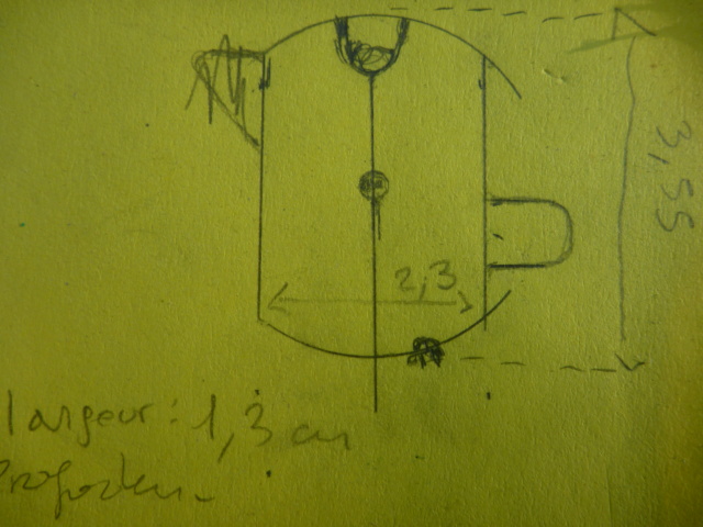

J’ai retrouvé le plan « post-it » de cette pièce. On remarque immédiatement ma formation d’ingénieur dans le dessin industrie dit « au doigt mouillé » (Je suis même assez surpris qu’Airbus Industrie ne m’ait jamais contacté) :

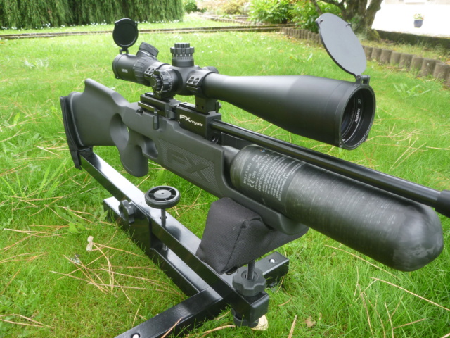

A présent, parlons des performances de ces 2 armes. Toutes deux ont été réglées au Chrony à 42 joules pour obtenir des vitesses de 270 M/S avec des plombs de 1,17 g, ce qui, normalement, est un bon ratio poids/vitesse pour ces diabolos.
La Royale est équipée de l’excellente Sightron SIII, 10-50X60, lunette achetée 990€ il y a presque 4  ans… Les nouveaux modèles avoisinent à présent les 1400€…
La Cricket dispose d’une toute nouvelle Element Optics Helix 6-24X50, payée 399€. J’avais bien plus luxueux à lui proposer dans ma boîte à rabiots avec une Vortex golden Eagle en 15-60X52 mais de part la compacité de l’arme, une lunette aussi longue arrive au niveau de la bouche du canon et c’est esthétiquement inacceptable! smil 85
J’ai donc opté pour ce modèle plus compact, très bien équipé d’ailleurs pour le prix (pare-soleil, caches objectif) dont beaucoup d’avis lus à son sujet étaient très positifs.
Cette optique fait son job sans faillir sinon que la qualité des lentilles à fort grossissement et la finesse des réglages de parallaxe quand la distance s’allonge, expliquent un écart de prix de 600€ entre elle et la Sightron. Mettez votre œil dans une lunette haut de gamme et vous ne regarderez plus le monde de la même façon !
Ces deux optiques sont montées sur des colliers FX no limit qui permettent de par l’inclinaison offerte de rester dans la plage d’élévation de la lunette disponible et de tirer de 30 à 100 mètres sans contre-viser :

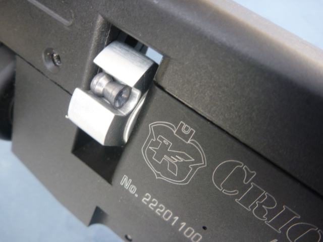

-Pour les chargeurs, le système de la Cricket est bien plus simple et rapide. Du coup, autant je préfère utiliser un single shot trailer avec la Royale, autant avec la Cricket, je crois que je me suis amusé à construire un single pour rien.
