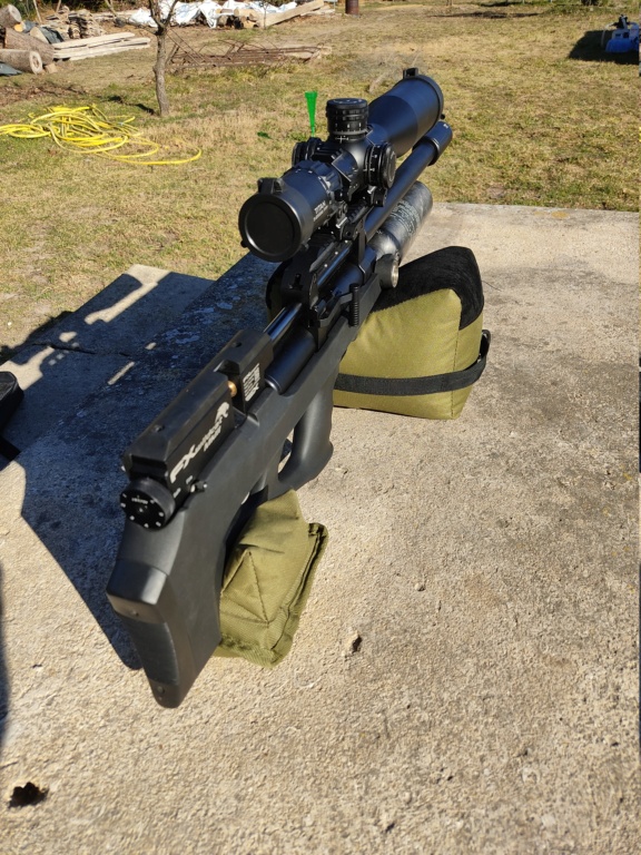

Ça y est enfin ! Après les réglages d'usage et pas mal de temps pour comprendre comment on gère ce type de mécanique, je vous présente ma wildcat Mk3 BT.
Merci beaucoup, beaucoup, beaucoup à Nathaniel pour tous ses conseils, ses explications, sa grande patience et sa disponibilité. Sans lui ça aurait été bien compliqué pour moi d'arriver jusque là 👍.
A l'origine il s'agit d'un BT VP avec le canon de 600 et la bouteille en acier.
Je voulais qu'elle puisse tirer des slugs avec un peu de pêche, elle a donc eut droit à une petite préparation.
En premier lieu, un liner heavy pour les slugs ainsi qu'un kit power slug. Ensuite remplacement de la bouteille acier par une bouteille carbone et ajout d'un RDS DonnyFL Tatsu.
Elle est chaussée d'une lunette Élément optics Titan 5-25*56 FFP, du velours cette lunette.
Elle tire des slugs H&N de 30 gr a 287 m/s, marteau en position 4 et régulateur a 145 bars.
Je n'ai pas encore eut les conditions optimales (sans vent) pour faire des cartons trous dans trous. Par contre j'ai pu ce matin m'amuser de 50 à 200 m sans aucune difficulté pour acquérir la cible. Le pied !!!

Alors par contre il y a un truc qui me rend dingue ...si quelqu'un a une explication.
J'ai donc deux bouteilles, une en carbone et une en acier. Dans mon idée ça me permet d'avoir deux réservoirs d'air sur le stand et c'est super. Sauf qu'à chaque fois que je change de bouteille et qu'ensuite je vais faire le plein d'air mes réglages de lunette sont complètement modifiés.

Bouteille qui se visse sur l'arme ou tu parle de bouteille type plongée que tu raccorde avec un tuyau?
Si c'est la bouteille de l'arme que tu change je dirai que tu as une attache entre la bouteille et le canon et comme le poids est différent le canon est peut-être un poil plus bas.
Sans plus de détails ni photos de ton montage on peut réfléchir à t'aider pour rien.
C'est quoi tes «bouteilles»?

Je parle de la bouteille qui se visse sur l'arme, son réservoir d'air.

J'ai la même config avec ma maverick.
J'ai fais le test.
Pas de changement de poi.
Mais je ne regonfle pas entre temps.
Les 2 bouteilles sont à 200bars et a la meme température

tu ne t'appuierais pas sur le canon lors du vissage ? J'ai la maverick et j'ai tendance à le faire.
Si oui, peut etre le canon pas assez vissé et qui bougerais légèrement ?
Par ce que sinon il n'y a pas de raison que ça change tes réglages de la lunette...
Ou alors si toute ta carabine est quasi vide d'air, juste le temps que ça se re-remplisse..
J'ai fais le test.
Le problème arrive uniquement après le rechargement en air des deux bouteilles.
J'ai déjà changé la bouteille carbone par la bouteille acier et inversement pendant une session de tir et il n'y a eut aucun problème.
Je vais vérifier mais ça me paraît peu probable.
