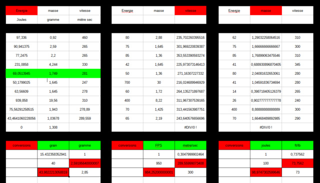

la formule est donc E=1/2mV2   (vitesse au carré pas multiplié par deux)    E=1/2mVV si vous chipotez
Je vous conseille de faire un petit excel comme j'ai fait pour pouvoir tester plein de combinaison possible avec trois équations et les inconnus différentes
Aborder, comprendre et pratiquer le TLD (Tir Longue Distance) Tablea10
ici mes colonnes en rouge sont les valeurs calculé avec ce tableau
vous pouvez voir que pour gagner du temps j'ai aussi fait des conversions avec les unités que l'on rencontre style ces foutus FPS et ces maudits grains
pourquoi je vous embête avec des calculs d'énergie ?
pour vous situer ! Vous avez une carabine avec des données constructeurs que vous devez connaitre, les fameuses carabines 16J ou 19.9J ou encore des 5.5 à 40 ou 60 ou 80J etc...
Si vous ne savez pas et bien on prends un chronographe et on mesure la vitesse avec son projectile classique (en puissance maximum si vous avez des possibilités de réglages) et ensuite on fait le calcul grâce à notre tableau tout beau tout frais pour connaitre la puissance de sa carabine.
Attention si vous avez un peu de gouache n'allez pas mettre un projectile très léger sous peine de dépasser le mur du son et de vous abimer les oreilles.
La puissance calculée sera indicative mais elle vous donnera un bonne idée de votre max. Gardez en tête un peu de marge et n'achetez pas un millier de slugs du même poids en tenant compte du max du max de votre carabine.
