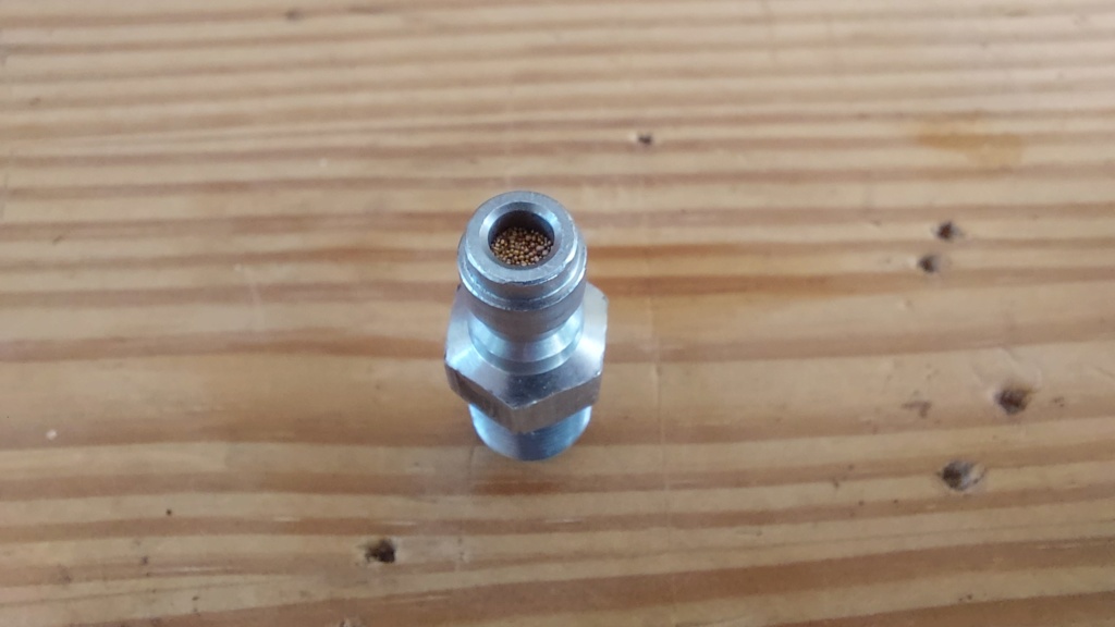

Bonjour à tous.
Voici la pièce qui fuit: j'ai essayé de visser et dévisser la vis, je l'ai tapoter, mais rien n'y a fait...
J'ai cherché cette pièce sur le Net, mais je n'ai rien trouvé: si quelqu'un a une solution, ou bien une adresse, je suis preneur.
Merci d'avance et bonne journée.

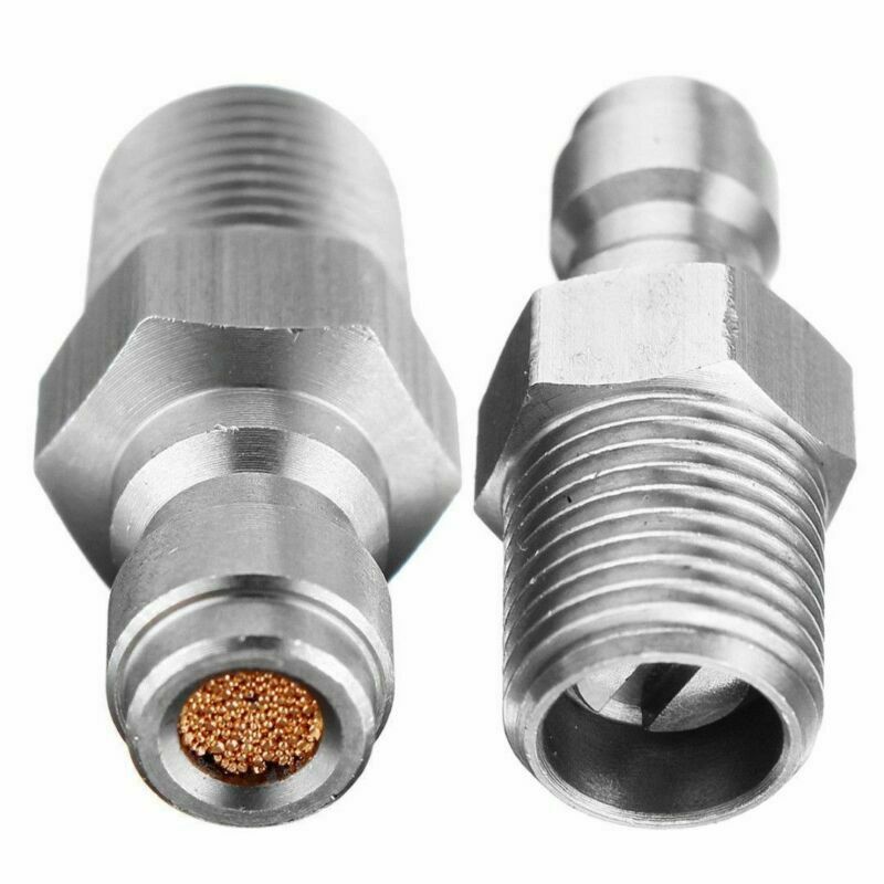

Je crois que c'est ce que tu cherches
https://www.pyramydair.com/product/fill-port-check-valve-for-crosman-and-benjamin?a=7840#Reviews
Fuite d'air sur Benjamin Armada 5.5 Py-a-710

Il y en a aussi sur ebay pour $5, vérifie bien les dimensions mais on dirait bien que c'est le même https://www.ebay.com/itm/173788428606?hash=item287698f93e:g:5VUAAOSwk1hcYRj9
Fuite d'air sur Benjamin Armada 5.5 S-l16010

Il n'y a pas juste un petit piston avec o'ring à l'intérieur de l'embout?
+1
Nath la voix de la raison Fuite d'air sur Benjamin Armada 5.5 0trampol
Un petit coup de tournevis plat devrait facilement lever le doute sur l'intégrité du joint qui se trouve derrière
la vis.

Bonjour à tous.
Merci pour vos réponses.
J'ai essayé le tournevis, ça n'a rien changé.
Je vais acheter la pièce, maintenant que je sais où l'acheter (merci à F4b).
Encore merci à tous et bonne journée.
Nathanielcrasset
Balance Tigre
Nombre de messages : 3535
Localisation : Belgique-Namur
Fuite d'air sur Benjamin Armada 5.5 Empty
MessageSujet: Re: Fuite d'air sur Benjamin Armada 5.5   Fuite d'air sur Benjamin Armada 5.5 EmptyMar 14 Juin 2022 - 8:24
Le tournevis, c'est pour retirer le petit piston et vérifier l'intégrité du joint!
