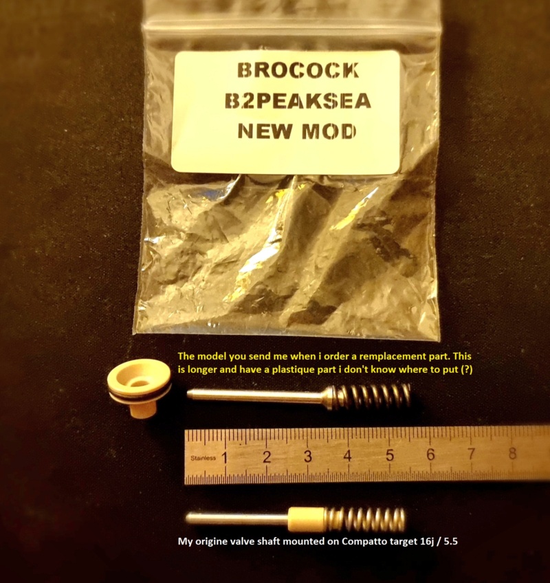

Et effectivement, si je prends mon cas perso, la Compatto Target (régulé Huma) à un volume ridicule. Et bien sûre, les cocos de chez Brocock (toujours aussi peu communiquant !!!) ne voient pas l'intérêt de produit un plénum pour celle-ci.
Je profite d'ailleurs de ce post pour demander, au cas où, si qu'un saurait comment monter cette nouvelle tige de valve qui remplace celle d'origine et qui n'a rien à voir niveau dimensions !!!
Je pose la question car au bout de 2 mois d'attente, 4 email, 5 message sur leur insta, ces .... de chez Brocock ne répondent pas, bien que ce soit eux qui la fabrique et la vende... ET EMPOCHENT mon pognons !
