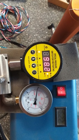

Pour ma part j'y ai ajouter un manometre electronique,qui coupe le compresseus a la pression desiree.
Pour securite,un second analogique,pour surveillance.
J'avais deja fait une bidouille de ce style,qui marchait,mais elle ne me plaisait pas plus que ça...
J'ai monte 2 radiateurs de PC "water cooled",et 2 ventilos en 220V.
Le compresseur est mise en route/arrete par un relai,pilote par le mano digital.
L'ete la temperature depasse tres rarement les 45°.
J'ai ce compresseut depuis Sept 2020 et il fonctionne plusieur fois par jours.(6 pcp oblige..)

Certaines photos ne sont pas tres nettes....
