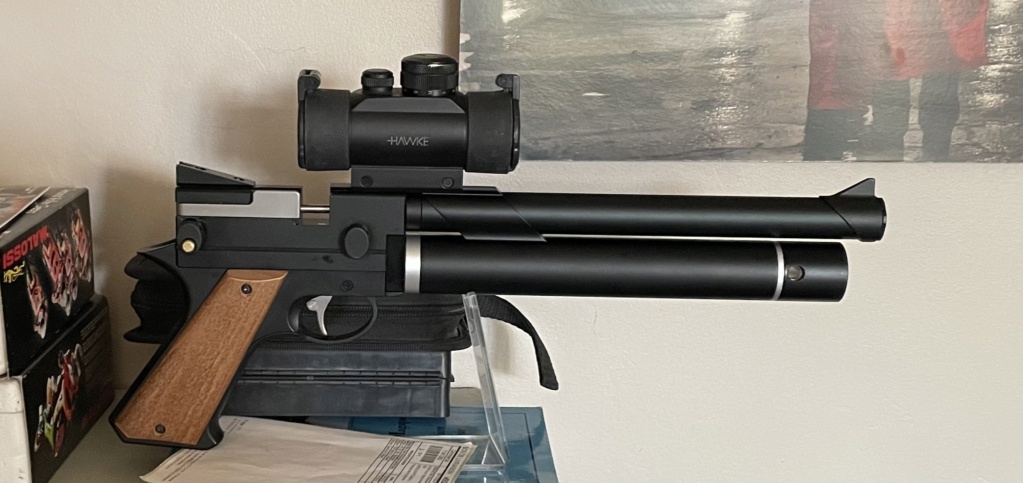

Superbe arme depuis le pp700 pour 260€ j attends de racheter un fx impact m3 en 5,5 et plus tard je rachèterais un canon 9mm voilà ce que j ai prévu pour elle quand pensez vous Artemis pp750s en 4,5 Image13

Régulateur 200 bar huma air ressort de marteau régulateur supplémentaire plus là guide pour gaucher j ai acheté sa pour ma jour et quelques joint toriques
Babass26
Babass26
Lion Singe
Nombre de messages : 183
Localisation : Drôme
Date d'inscription : 07/05/2021
Artemis pp750s en 4,5 Empty
MessageSujet: Re: Artemis pp750s en 4,5   Artemis pp750s en 4,5 EmptyMer 30 Mar 2022 - 14:30
[quote="Babass26"]Régulateur 200 bar huma air ressort de marteau régulateur supplémentaire plus là guide pour gaucher j ai acheté sa pour ma jour et quelques joint toriques je trouve que sa suffit pour avoir la fx correct le régulateur 200 bar je l’avais acheté pour ma
Première 9m donc je l’es garder et il a était réglé par huma air et c est un plus quand je passerai en 9mm
