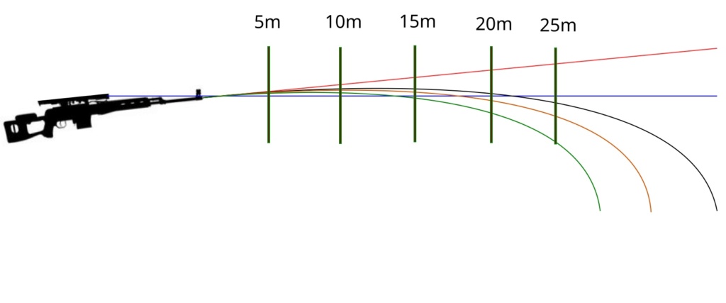

Je t'ai fait un petit dessin. Les proprotions sont pas bonnes etc. Mais le principe est simple.
en rouge : la ligne de ton canon. Droite. Jamais une plombe ne passera au dessus. peu importe sa vitesse. (on prend pas en compte d'eventuels évenements de frottement et perturbations aero qui pourraient faire monter le plomb au dessus de cette ligne)
En bleue : ta ligne de visée. Le projectile coupe deux fois cette ligne. C'est à cause du décallage de hauter entre ta ligne de visée et la ligne du canon.
En vert, orange noir : la trajectoir de ton ton plomb, a vitesses differentes.
Tu peux voir qu'à 5m, les impacts sur les cibles verticales sont quasi les uns sur les autres. Plus la cible est loin, plus les points d'impact s'écartent en fonction de la vitesse de ton plomb.
voila.

Pour ton essai tu t'en fout. Il faut juste comparer à une plus grande distance. On part du principe que tu vas tirer tes 60 projectiles indentiques, le même jour, avec le même point de viser. La température et autres critères interferent sur tous les tirs.
Pour constater le phénomène que tu décris, pas besoin des vitesses de plombs ou autres critères ballistiques. Juste de comparer que l'écart sera bien plus notable sur une cible genre à 25 mètres plutôt qu'à 5m lors de la perte de vitesse de tes plombs. tu aurais le même phénomène avec une crotte de nez ou bien un patator. Mon dessin n'est pas la pour représenter la ballistique de ton projectile, mais pour montrer que les écarts, sont très peu perceptibles à courte distance.
Le plomb vert va moins vite que le plomb noir (ils sont de poid, et forme égales). à 5m t'as l'impression qu'ils touchents quasi au même endroit. à 25, l'éccart est bien plus important. C'est pour ça que tu ne vas pas remarquer une faible perte de vitesse de ton projetcile à courte distance sur cible. Tu t'en rendras compte qu'à la toute fin de la sparclette. Le perte progressive de vitesse sera bien plus évidente sur une cible éloignée, car les petits éccarts seront visibles.
