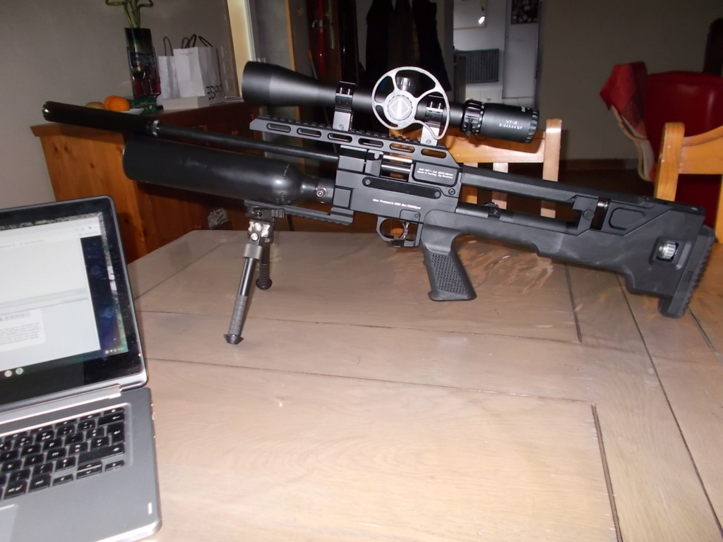

MessageSujet: Re: Reximex throne 5.5mm    Reximex throne 5.5mm  EmptyMer 9 Fév 2022 - 17:00
Photo de la bête...Reximex throne 5.5mm  16444219
Reximex throne 5.5mm  16444220

merci pour les photos  thumleft

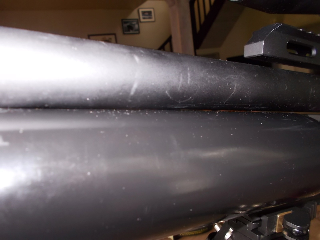

Je commence par le problème du tir trop bas à droite.Reximex throne 5.5mm  Dscn2513
Reximex throne 5.5mm  Dscn2514
Reximex throne 5.5mm  Dscn2515
Quand je visse le "shroud", le tube qui recouvre le canon, il se visse bien dans l'axe du canon. Mais quand je le serre, il se désaxe et vient s'écraser sur l'extrémité du réservoir. C'est la trace sur la dernière photo. En se pliant, il pousse aussi le canon vers le bas. Sans shroud, je tire dans l'axe de la lunette avec les tourelles à peu près au milieu. Avec le shroud, les plombs arrivent 60 cm trop bas et 25 cm vers la droite à 20 m. Impossible à récupérer avec la course des tourelles.
