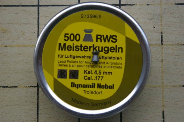

-KWS Meisterkugeln
Tests de pénétration avec Webley Patriot Imgp1215

Donc dans l'ordre de pénétration dans l'annuaire on a: (du - au +)
-EunJin (519)
-RWS Meisterkugeln (593)
-Gamo Match (625)
-Gamo Raptor (754)
-Gamo TS-10 (890)
-Gamo Rocket (949)
-Prometheus (1081)
Et dans l'ordre de pénétration dans la planche: (du - au +)
-EunJin (1.5cm)
-RWS Meisterkugeln (2.5cm)
-Gamo Match (2.6cm)
-Gamo TS-10 (2.8cm)
-Gamo Raptor (3.3cm)
-Gamo Rocket (3.4cm)
-Prometheus (+ de 3.6cm car il est passé au travers de la planche)
