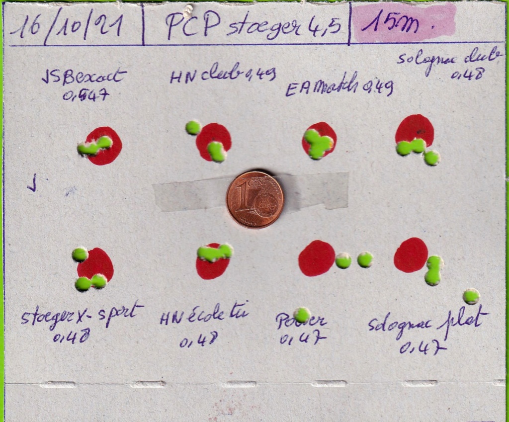

Pour les groupements différents selon chaque plomb, ça se constate effectivement. Ci-dessous une photos de 3 groupements avec 3
plombs et le même réglage (tourner le carton de 180° pour les stoeger). Comme @Gianni, les JSB se montrent souvent meilleurs, pour
ma X-Blade, c'est les Heavy qui lui vont le mieux.
La carabine et les cartons,  15873911

Bonjour , j'ai les jsb exact 4.52 de 0,547 g avec cette carabine c'est pareil ils sont tous dispersés , mais bon cette fois ci c'est la lunette qui est en cause , le réticule de la dérive bouge seul , par contre c'est vrai qu'ils sont bien j'en ai tiré avec la PCP et le groupement est sympa
Voici un carton de comparaison ,La carabine et les cartons,  2021-119
Bonjour , sur le descriptif de la lunette c'était bien spécifié lunette robuste pour chasse et tir carabine a air , bon pour vendre il faut bien qu'ils fassent des éloges , je suis peut être aussi tombé sur un modèle mal fait , la prochaine sera une hawke qui a bonne réputation ,
Pour tes tirs les JSB exact font bien leur travail , et le groupement des Stoeger est bien aussi , je tire avec les deux et me conviennent bien également
Voici 2 cartons
Bonne journée La carabine et les cartons,  2021-120
