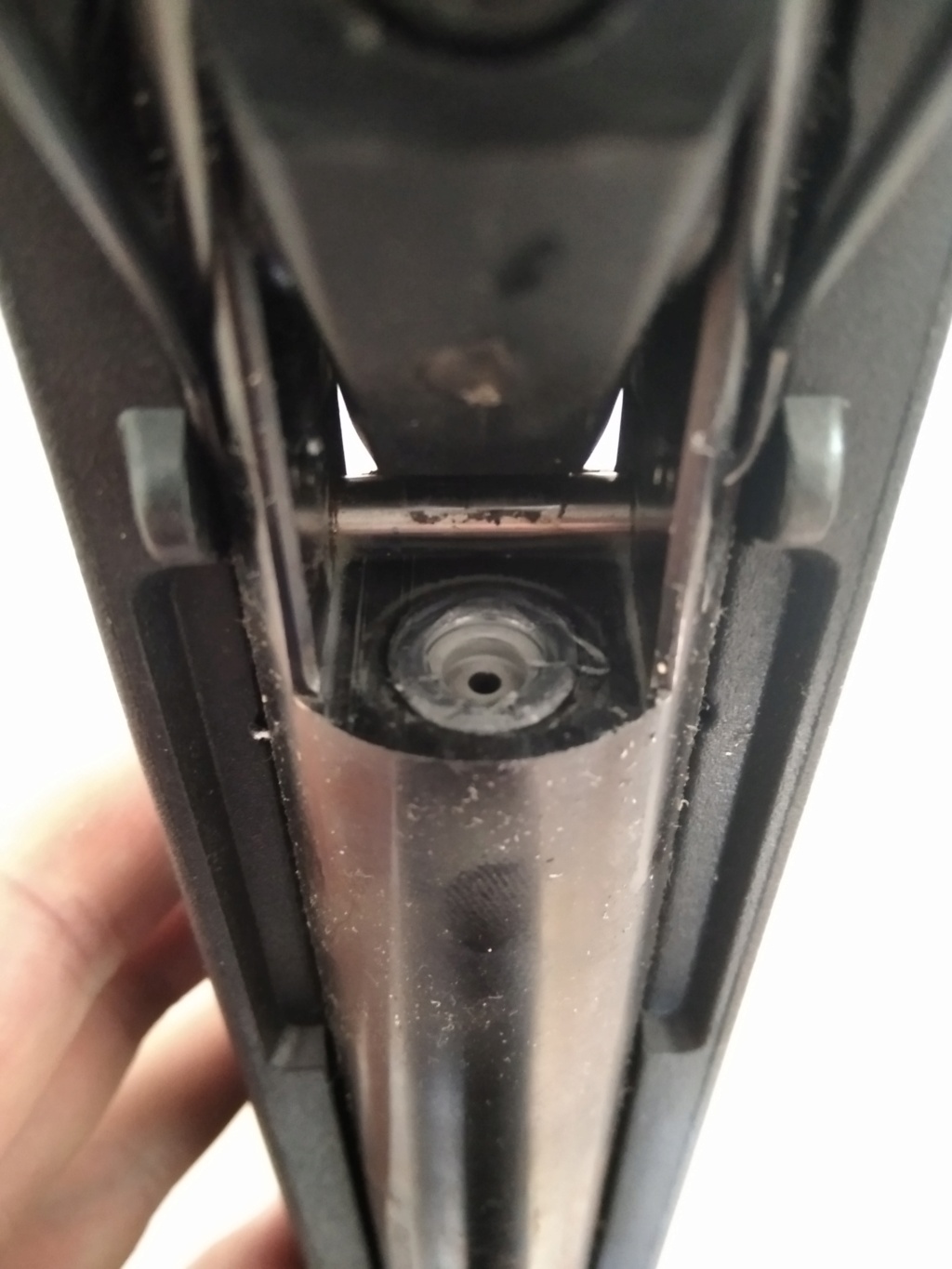

on m'a offert en juin une Gamo IGBT Roadster comme 1ere carabine, je ne connaissais malheureusement pas les PCP a ce moment là.
Ce modèle dispose d'un chargeur 10 coups
je commence a prendre un peu de plaisir apres qu'un gentil membre m'ait changé la lunette et fait les reglages de base.
jai tiré environ 700 plombs et le joint en photo est completement bouffé
je pense que c'est l'ajustement avec tout l'assemblage du chargeur etc qui n'est pas assez préci ou peut etre pas assez rigide et a chaque rechargement, il doit avoir une friction à ce niveau.
J'ai souvent des plombs "écrasés" lorsque je recharge et à mon avis c'est qu'ils ne sont pas poussés assez profond du coup la jupe du plomb est prise en sandwich et vient racler le joint. D'ailleurs on voit bien les petits débris de plomb autour, pas très bon signe.
Tout ca pour dire que je n'ai pas envie d'enlever le joint sans avoir la pièce pour le remplacer. Quelqu'un connaitrait-il les mesures du dit joint svp?
Merci par avance et bonne journée

Pour le joint il me semble voir que c'est un joint torique classique (shore 70 ou 90), le plus simple serait de le sortir délicatement et le mesurer, j'aurais peut être ça en stock, sinon ce sera facile de le commander et je pourrais t'indiquer le bon endroit..
Tiens nous au courant.. Pièce détachée Gamo IGBT Roadster 978733

Salut Pascal,
merci pour ton offre !
j'ai identifié le joint, encore un truc pas standard, ca m'enerve....
https://www.armurerie-auxerre.com/joint-de-canon-pour-carabine-gamo-shadow-1000.html
heureusement ce n'est pas hors de prix mais quand meme

Ah oui.. un joint propriétaire.. bon ben tant pis, il faudra faire avec ! Pièce détachée Gamo IGBT Roadster Beerchug

MessageSujet: Re: Pièce détachée Gamo IGBT Roadster   Pièce détachée Gamo IGBT Roadster EmptyVen 27 Aoû 2021 - 15:54
Salut, effectivement ayant eu cette carabine le joint n'est pas standard mais heureusement AA le vendent que 1.50€ et sinon pense a le lubrifier
Comme lubrifiant j'utilise de l'huile GHK (prévu pour les répliques a gaz airsoft mais pour l'entretiens des joints il est super) !!!
