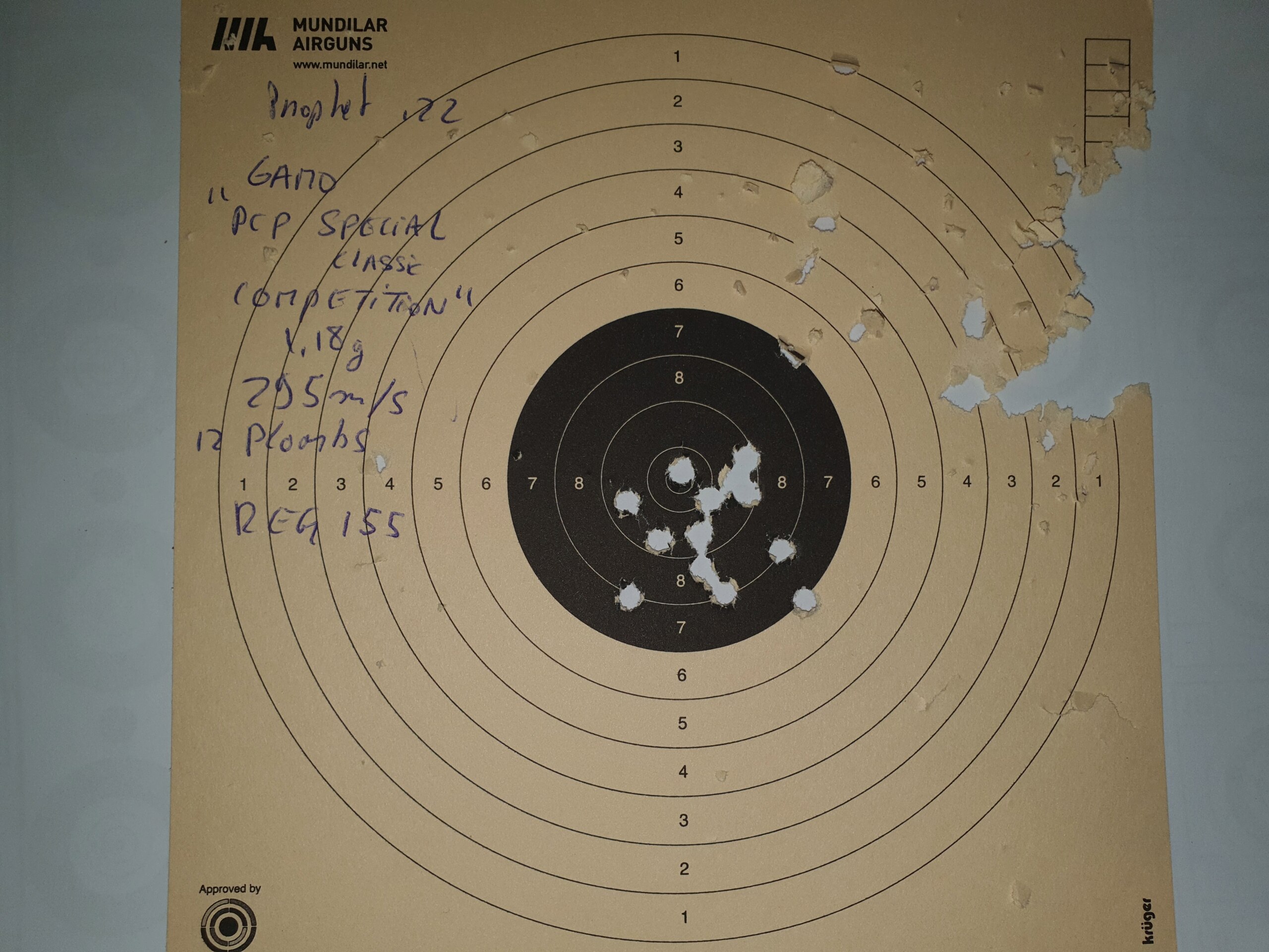

Gamo PCP Competition (de combat / de luxe / super méga premium de folie )
Commentaire: On a l'impression que quelque soit la vitesse (sauf à l'arrêt), un plomb Gamo pourrait être commercialisé par Gardena: il arrose.

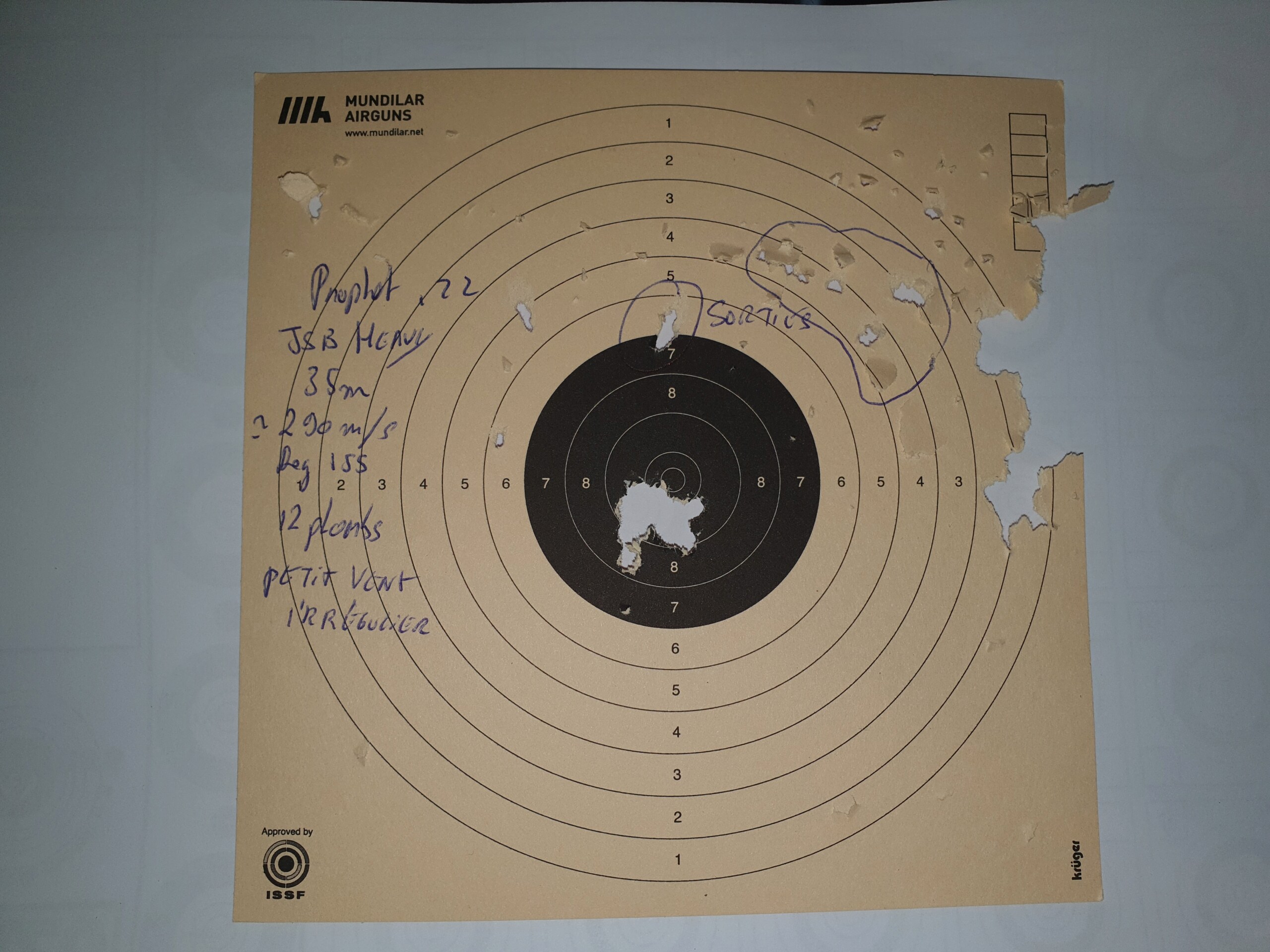

Commentaire: plus lourd que la référence, il est dans le "sweet spot" usuel, ou à peu près. Groupe bien. Il faut que je tire ce plomb plus souvent au lieu d'acheter du JSB toujours et encore. Les "sorties" ont été très importantes, comme noté sur le carton.
RTI, Prophet, .22, canon diabolo, 35m, JSB Exact 310 m/s et autres plombs Rit_pr16
Commentaire: pas mal. Un meilleur tireur doit pouvoir mieux grouper. 290 m/s n'est pas un problème.
