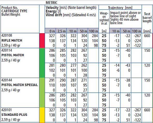

jielka a écrit:
Les SK que j' utilise sont données pour 327m/s, ok mais avec quelle arme ? Déjà c'est un canon long mais quelle longueur ?
660 mm apparemment.
Voir "Test barrel length" ici : https://sk-ammunition.com/wp-content/uploads/2020/08/sk-data-table-2020-large-1.png
question de maths Sourire121
question de maths Sk_bar10

Fred2 a écrit:
660 mm apparemment.
Merci, ça explique la vitesse de 275m/s relevé avec mon chrono pour un canon de 104mm ( 4,09")
puisque la pistol match ( même grammage ) est donnée pour 281m/s avec un canon de 120mm.
J' étais à environ 320m/s avec les cci bleu blanc rouge données pour 376m/s. On retrouve la même
"perte" de vitesse.
D' où la nécessité d' avoir un chrono pour connaitre la vitesse réelle du projectile avec son arme.
