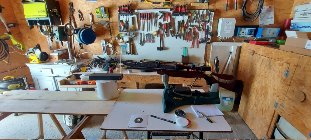

test des Jsb exact jumbo rs 5,5 en 0,87gr 10 plombs hw 98 fac? au chrony - Page 2 0_8910
vitesses 182.9/184.8/184/184/189.4/184.6/183.2/184.6/184.6/185.4
le protocole a 10 mètres hw 98 fac? au chrony - Page 2 20210812
hw 98 fac? au chrony - Page 2 20210811
moyenne 184.75 15.2 joules
pourquoi ce test?
question a mundilar combien de joules la hw98 que vous m'avez vendu
réponse fac
je lui donne les chrony il veut des photos pas le temps le chrony s’arrête d'afficher au bout de 2 secondes
je lui envoie ces mesures il me dit vous avez 16j
on discute,plusieurs mail après: geste commercial je vous envoie des pellets ou un ressort LORS DE VOTRE PROCHAINE COMMANDE il se gourre et pour s'excuser il faut que je rachète chez lui
:c'est gonflé non? en plus la main d’œuvre est pour ma pomme!!!
mundilar n'a jamais voulu reconnaitre une erreur de sa part alors que vous savez c'est fac automatiquement sauf demande 7.5 ou 16 joules
je suis colère heureusement mon kit vortek ne devrait plus tarder
bye

le kit est enfin arrivé
commandé le 22/07
bonne surprise la poste a pris 28€ de frais de dédouanement(quand même) et en+il y avait 21€ de tva (normal)
hw 98 fac? au chrony - Page 2 20210814
hw 98 fac? au chrony - Page 2 20210813
bye
bye
Le coté gauche du ressort me parait "coupé à l'arrache" sans même avoir été redressé ni sa face dressée ...
Si c'est ça, pas glop ....
bye
Venant d'un soit disant pro surtout qui devrait savoir qu'un ressort tourne sur lui même en le compressant et en le décompressant, dans ce cas précis qu'une extrémité de ressort glisse, donc moins de régularité. la partie saillante va creuser la partie nylon ect houlà

non les gars la pièce en plastique blanc est encochée de manière a recevoir la coupe du ressorthw 98 fac? au chrony - Page 2 20210817
si j'ai tout compris ce qui est loin d’être une certitude le ressort doit tourner avec la bague lors du tir
Dans ce cas... le m'incline, on attend tous tes résultats héhé

hello
avec les 1eres photos que j'ai posté je comprends ta réaction et celle de varadero91 assez logiques ma foi
maintenant il faut que je trouve un armurier qui connaisse l'ac et part chez moi il y a du monde pour le calibre 12 mais pour le reste?
en plus une nana qui textotait en conduisant m'a défoncé le train arrière (de ma voiture smil 85 ) je suis donc piéton en attendant que le carrossier finisse son taf
de toute façon des que ce sera fait je vous ferais un topo avec les vitesses et une cible
les details du site vortek sur ce lien  https://vortekproducts.com/ourstore/index.php?route=product/product&product_id=375&search=HW95%2F98+PG4-STEEL+HO+Tune-Kit+
j'ai pris les options VacSEAL26 + HW Breech Seal
bye les potos

les résultats du kit vortek
5 1ers tirs 0.89 g plats 239 207 258 259 248 les 3 ou4  1ers dieseling de rêve calcul vite fait 27 j pierre-louis content
je tire 7 plombs de plus ça descend progressivement a 137.5 RAHH!! je teste différents plombs 10 a chaque fois jsb 1.03 g 6.23j rws hobby 0.77g 7.54j powair 0.83g 7.67j je refais une 2eme série de jsb 1.03g les les deux derniers tirs remontent a 184 m/s
je pense que c'est de la daube ce kit et je commande chez mundilar (et oui) ressort fac et piston....
je laisse couler une journée et la surprise  jsb 1.03g 18j  jsb plats 0.89g 19j  powair plats 0.83g 19.88j   rws hobby 0.77g 19.99j
j'ai confirmé ces valeurs sur deux séries de 5x10 plombs  a 1 jour d'intervalle les chiffres ne bougent plus
mais bon pour le prix j'aurais du m'abstenir on est loin des 26j annoncés par vortek
par contre la précision n'a pas changé toujours trou dans trou a 10m en appui av et ar
bye
