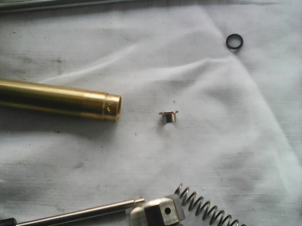

pas régulé , oui.
voilà les photos de ce matin justement..
j'avais rajouté une petite pièce qui n'est pas prévu dans ce montage ,et que j'ai mise  là..  c'est un guide ou maintien du ressort dans le firing pot, prévu dans  le firing pot qui se visse, le mien ne se visse pas , i ls'enfonce en force en compriment le ressort et est maintenu    par une visse pointue.. on voit les marques dessus des divers démontage..
aa 510 perte de puissance au changement de la valve body Img06112
aa 510 perte de puissance au changement de la valve body Img06113
j'ai du mal à croire que cette petite pièce est la cause.. je vais remonter comme à l'origine en enlevant ce guide du ressort.

Je ne connais pas ce montage de fire-pot. Au moins il est simple, tu emboîtes jusqu'au bout et blocage.
La pièce que tu as rajoutée ne contribue certainement pas à une baisse de la puissance que tu constate
mais surement un peu. Je connais cette pièce, elle est utilisée dans ma S400. Vire là si pas nécessaire.
Agrandir le trou du fire-pot. Mauvaise idée ! Le fire-pot est là comme je dirais un "power plenum". Non-pas qu'il joue
sur la puissance en l'augmentant mais plus sur la régularité de la puissance en créant une zône de "calme" avant le
passage dans la valve.
Sur la photo je remarque ce fameux petit joint qui fait l'étanchéité entre le bloc soupape et la "culasse".
Il suffit qu'il ne soit pas bien placé lors du remontage* pour qu'une partie de l'air n'aille pas dans le
canon (baisse de puissance ....)
* j'ai l'habitude de le "coller" avec un peu de graisse silicone pour qu'il reste en place pendant le
remontage. Je l'ai déjà ramasser par terre in extremis ... maintenant graisse et pas comme du
nutella sur une crêpe ;)

non, ce joint, c'est celui du temoin de pression..
j'arrive à démonter que le tube réservoir, pour avoir accès à la valve
il me faut enlever la jauge de pression car dessous , il y a l'écrou qui tient le fire pot..
j'ai remonté et refait les essais, tjrs pareil..
le pire est que j'ai obtenu la plus grande vitesse à 140 /130 bars avec un plomb de 16 gr à 283 m/s..
et qd j'ai 190 bars, j'ai 220 m/s j'y comprends rien sur ce coup..c'est desespérant Rolling Eyes

Tu as gardé l'ancien bloc soupape pour mesurer le diamètre du port de transfert des 2 versions ?
chapo03
chapo03
Nombre de messages : 1999
Localisation : allier
aa 510 perte de puissance au changement de la valve body Empty
MessageSujet: Re: aa 510 perte de puissance au changement de la valve body   aa 510 perte de puissance au changement de la valve body EmptyMar 20 Avr 2021 - 17:40
je l'ai, oui, dans la benne à ferraille..
oui, ç'est à peu prés pareil..
