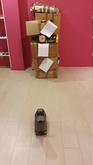

Je fais le test en intérieur, profitant de la liberté totale de l'espace aérien, la vacance actuelle au poste de Ministère à la Cuisine ou à l'Aménagement Intérieur me permet de faire voler librement des plombs dans un couloir partant d'une chambre peu utilisée et débouchant jusqu'à la cuisine, cuisine dont le survol est libre de tout personnel susceptible de faire de la DCA (Défense Contre l'Amusement). Voila la zone de réception des plombs, une comptabilité de 2007, donc ayant depuis longtemps passé la date fatidique à partir de laquelle elle pourra être recyclée en papier hygiénique et écologique, je lui offre une vie intermédiaire entre l'austérité comptable et son dernier voyage à la déchetterie. En bas de la photo se trouve la caméra:
La caméra "bullseye" de SME 20210334
Les feuilles de papier me permettent de dégrossir la lunette, car les cartons qu'ils occultent sont déjà criblés de multiples impacts et il est difficile de savoir où arrive un plomb si le bruit l'impact n'est pas celui de la ferraille du porte-cible mais un chpoff signifiant que des factures viennent de perdre un peu plus leur dignité. Tout est de travers, les cartons et le porte cible.

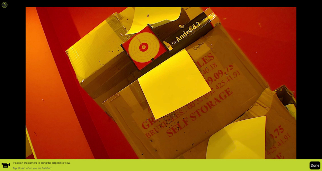

Première étape, on accroche le réseau Wifi de la caméra, elle a un identifiant unique mais qui ne nécessite pas de mot de passe. On utilise une app trouvable sur Playstore, je me sers d'un Chromebook. L'app existe sur Android, elle fonctionne avec mon S10, je n'ai pas essayé la version Windows. Faire fonctionner l'app n'a pas été rigolo au début, maintenant tout fonctionne bien (je détaille tout en bas du post), on peut lancer l'app:
La caméra "bullseye" de SME Screen10
En haut à droit le symbole Wifi est l'icone permettant de basculer dans les paramètres Android et de sélectionner le Wifi. Comme cela est fait, je clique sur "Sight in Scope", pour faire le réglage:
La caméra "bullseye" de SME Screen11
Ca a l'air mal barré, mais pas du tout. A noter que l'objectif de la caméra est orientable, et que la caméra est dotée de petits pieds qui permettent de lui mettre le museau dans la direction de la cible. Mais je pars pourtant de cet état, qui montre clairement mon inaptitude à la photo. Maintenant on va avoir une mire dont on pourra déplacer les angles pour les faire correspondre avec la cible visée. La seule contrainte est donc que la cible est un rectangle.
La caméra "bullseye" de SME Screen12

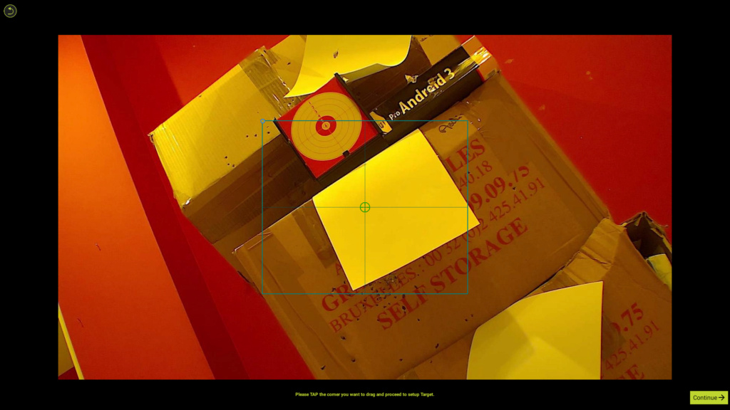

On place les angles:
La caméra "bullseye" de SME Screen15
La caméra "bullseye" de SME Screen13
La caméra "bullseye" de SME Screen14
La caméra "bullseye" de SME Screen16

Le soft a complètement recadré la cible et a effectué toutes les corrections nécessaires pour qu'elle soit plein pot dans l'écran. La lumière qui éclaire la cible est une pauvre ampoule idiote placée au plafond, même la luminosité a été revue. Franchement c'est du beau boulot pour partir d'une image tordue avec un angle batard, éclairée à l'arrache.
