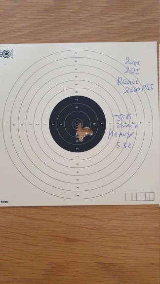

JSB Exact Jumbo 5.52 & 5.53. 5 plombs à chaque fois. (+ un impact qui n'a rien à voir)
Benjamin Armada .22  / 20m / 20J / Regulateur 2000 PSI / en appui (couché) 20210311
JSB Exact Express Jumbo 5.52. 10 plombs. Arrosage:
Benjamin Armada .22  / 20m / 20J / Regulateur 2000 PSI / en appui (couché) 20210312
JSB Exact Heavy Jumbo 5.52. 10 plombs:
Benjamin Armada .22  / 20m / 20J / Regulateur 2000 PSI / en appui (couché) 20210313
JSB Exact RS. 5.52. 9 Plombs:

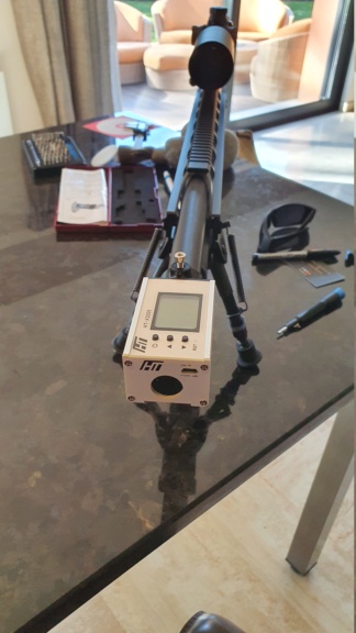

JSB Exact Jumbo Monster Redesigned 5.52 / 1.645g / 15m / 21.21J. Un plomb tiré en premier pour voir le changement de hausse par rapport au lead free essayé plus tôt dans la journée, puis 5 plombs, le papier est déchiré sur un rectangle de 7.38 x 6.49mm, mais l'impact est encore plus localisé:
Benjamin Armada .22  / 20m / 20J / Regulateur 2000 PSI / en appui (couché) 20210326
Le chrony remonte 21.21J, c'est à dire plus d'énergie que pour le "sans plomb", peut être que ce dernier est plus lâche dans la chambre, parce que les "monsters" ne se chambrent pas avec la même douceur, donc l'étanchéité doit être meilleure avec les monstres, d'où un gain de vitesse. Ce qui veut dire que je vais laisser en l'état la vis de débit de la valve.
Second carton avec des JSB Exact Heavy 5.52 / 1.175g / 15m / 20.24J. Idem, un plomb tiré en premier pour voir la différence de hausse, puis 5 plombs ensuite:

Le tuto existe déjà sur youtube et encore plus fort, il est écrit dans la doc du gun  Benjamin Armada .22  / 20m / 20J / Regulateur 2000 PSI / en appui (couché) 1f600
C'est extrêmement simple:
- enlever la crosse (1 vis sous la poignée, 4 vis autour du garde main qui entoure le canon et le réservoir)
- à partir de là tu as accès à un orifice sur le coté du gun, qui comporte deux vis: une première vis qui protège la seconde, une seconde vis de réglage.
- tu sers au plus profond, tu as la puissance minimale.
- tu dévisses de 2 tours, tu as environ 20 Joules.
- tu dévisses de 4 tours/4 tours et demi, tu as environ 35 Joules.
(Aux USA certains ont percé la crosse de telle manière à ne pas avoir à la démonter pour accéder à ces vis. Mais je n'ai pas l'oeil ni le coup de main pour faire ça proprement)
L'idéal est d'avoir un chrony pour savoir ce que tu fais: tu visses/dévisses, tu tires un plomb (ou deux ou trois pour être certain que c'est stable), tu mesures la vitesse.
Si tu n'as pas de régulateur c'est pénible car tu vas devoir choisir une pression de référence, faire ton réglage et ensuite, à l'usage, si tu veux rester dans la même plage de puissance, tu pomperas/gonfleras/soupireras pour t'efforcer de rester dans la zone en question. Je pense que le régulateur est le premier truc à avoir. En fait un régulateur, un chrony, un choix de gonflage et t'es parti pour le PCP. (A voir s'il existe un gun qui te plait avec régulateur intégré ?). L'Armada est vraiment super sympa, je ne regrette pas mon choix, mais je n'avais pas conscience de ce qu'apporte un régulateur avant de l'avoir eu en main.
Evidemment il est inutile de viser ou de remettre la crosse pour tirer pour ce type de réglage, tout ce qu'on veut c'est régler la puissance, pas la précision du tir: je tire dans des cartons remplis de vieux papiers pour ce genre de manip. (je me suis dévoué à la boite pour jeter à la benne la compta de 2007, pour le moment elle fait un stage à la maison au bout d'un couloir Benjamin Armada .22  / 20m / 20J / Regulateur 2000 PSI / en appui (couché) 1f600 )
Sur la boite du plomb tu as le poids du plomb, avec le chrony tu as la vitesse du plomb, tu appliques e=1/2mv² ('m', la masse est en kilo, donc tu divises le poids affiché par la boite par 1000), le chrony te donnes la vitesse en m/s donc tu as 'v', tu fais le calcul et tu as des Joules. C'est fini aussi ;-)
Quand tu es content de ton réglage, tu remets la première petite vis par dessus la seconde, mais sans trop serrer la petite vis, sinon elle va faire bouger la copine qu'elle protège. Tu remontes la crosse. C'est fini pour la mécanique, il restera le bipied (tu sais déjà comment ne pas perdre du temps comme je l'ai fait) et la lunette (un coup je suis tombé sur youtube sur un type super qui fait du tir longue distance et qui expliquait qu'on règle l'axe vertical au fil à plomb et non au niveau à bulle: j'ai fait un saut dément en précision suite à cette info).
Si tu montes un régulateur tu vas devoir ouvrir le réservoir, donc dépressuriser le gun. Il existe un outil spécial chez Crosman pour le faire, je l'ai trouvé en Hollande (environ 25€, c'est cher pour un bout de fer). Si tu n'as pas l'outil, ca devient vite galère. Si tu n'as pas de solution de gonflage autre que la pompe, tu vas en baver. C'était mon cas... Par exemple tu tombes à 1 bar, tu montes le régulateur, tu repompes à 150 bars, entre temps tu vois que tu n'as pas assez serré la jauge (c'est le truc le plus chiant et ou j'ai merdé, si t'en arrives là on en reparle) car tu perds de l'air, donc surtout, ne pas resserrer la jauge sous pression (ce que j'ai fait évidemment), donc tu retombes à 1 bar, tu resserres un peu, tu remontes à 150 bars, et là manque de pot, tu avais bougé un peu le régulateur, il n'est pas à la valeur que tu veux. Rebelote: dégonglage, bricolage, pompage, etc. A la fin j'ai flingué la copie d'ersatz de sous-pompe pourrie vendue par Armurerie Auxerre, la Tuvasenchier 3000.

Rappel de la photo postée plus haut:
Benjamin Armada .22  / 20m / 20J / Regulateur 2000 PSI / en appui (couché) 20210314
Nouvel essai fait il y a quelques minutes:
Benjamin Armada .22  / 20m / 20J / Regulateur 2000 PSI / en appui (couché) 20210328
Certes ce n'est toujours pas au niveau des JSB, mais il y a une amélioration significative. D'où vient elle ? Et bien j'ai fermement tenu la carabine, en la plaquant contre l'épaule, en saisissant fermement le garde main. Certes il y a un "flyer", mais pour le reste c'est bien mieux. Alors qu'avec les JSB il suffit de poser la carabine et d'appuyer doucement sur la queue de détente, les Gamo semblent nécessiter une certaine poigne.
Comme je tire à l'intérieur, je suis à un endroit où il m'est impossible de pousser l'appui en pressant le bipied vers l'avant, il n'y a rien pour retenir le bipied, il glisserait sur le plan de travail de la cuisine. Or ruiner le plan de travail en y posant un parpaing pourrait décourager le recrutement d'une éventuelle future candidate qui, prise d'une forme de folie, se mettrait en tête d'occuper les lieux. (tiens d'ailleurs: quand tu montes le bipied, les pieds, quand ils sont relevés, doivent pointer vers l'avant, justement pour permettre de les contraindre si nécessaire, pour réellement "planter" l'arme dans le sol).
C'est à croire qu'il y aurait donc plus de recul avec ces Gamo Compétition. D'ailleurs quand on les chambre, on sent bien qu'il faut être plus convaincant qu'avec les JSB. Donc les Gamo Compétition ne sont peut être pas complètement nuls pour l'Armada, c'est peut être le tireur qui est encore loin de maîtriser le sujet.
