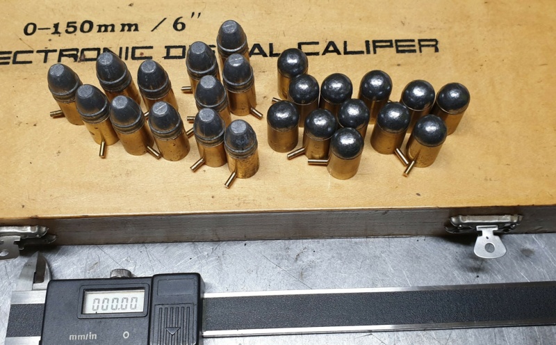

première photo :a gauche cartouches a balles HC    a droite cartouches a balles rondes
munitions pour faire revivre les armes a broche  Ar10
a noter que je n'ai pas connu de déboires avec les douilles HC pour le 12 mm et je reconnais que ce système HC est assez facile a recharger dans ce calibre.

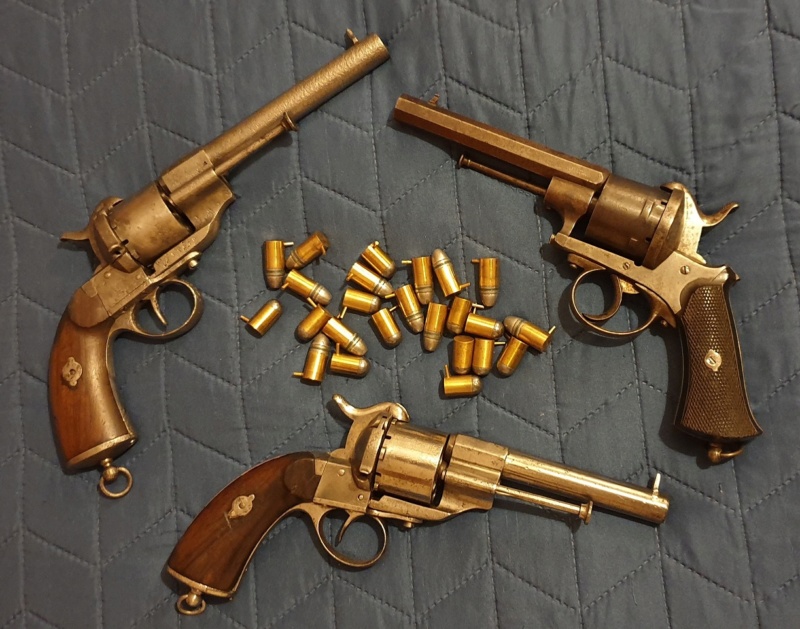

_photo ci dessous :deux révolvers Lefaucheux et un révolver St Etienne  en 12 mm .
le révolver Lefaucheux du bas est un sauvetage réussi d'une ignoble transformation d'un bon révolver en arme de voyou . le canon a été raccourci ,tout les marquages ont été effacés et il a subit une modification pour tirer de la percussion centrale qui n'aurait jamais fonctionné si je n'y était pas intervenu .j'ai du aussi redresser le bout du canon ,refaire une queue d'aronde et un nouveau guidon . ce révolver tire maintenant de la cartouche a broche ou de la cartouche a percussion centrale .
munitions pour faire revivre les armes a broche  Az10

hello
ce sujet va évoluer avec les inserts porte amorces fabriqués grace a la gentillesse de copains sur ce forum
cro

Tin c'est technique ! Après c'est hyper intéressant. Tu tires ces calibres en Stand ? A combien de mètres ?
hello
avec le 12 mm je tire a 25m ,avec le 9 mm j'en suis encore a tirer a 15m pour la mise au point de l'arme et des cartouches
pour le 7mm c'est fait pour manquer une vache dans un couloir alors faut pas tirer loin ,a 5 m ça perce 2cm de contreplaqué
ne ne sommes que très peu d'amateurs de par le monde a faire revivre ces vieilles pétoires au stand ,ça fait pas loin d'une dizaine d'années que je travaille sur ce projet de methode de fabrication de cartouches avec du recyclable ,ça fonctionne mais maintenant ça reste a fiabiliser et surtout a obtenir des performances correctes en cible
munitions pour faire revivre les armes a broche  Beerchug

Je viens de mettre la main sur un 12mm à broche, un noname en bel état, en plus on me l'a donné - Noël en juin. J'ai trouvé des douilles et des ogives H&C chez Guarnieri et l'armurier m'a dit sur ce modèle pas besoin des outils, un coup de maillet et ça repart. J'avoue que ça m'effraie un peu. De plus je vois que les ogives sont trop lourdes -ça ne m'étonne guère, juste en regardant les douilles et les balles, je me suis demandé si ça allait sortir du canon. Je vais quand même essayer avec et puis j'essaierai les balles rondes comme tu dis. En plus c'est plus économique. Je n'aurais jamais acheté spontanément un revolver à broche mais maintenant que je l'ai je lui trouve la plus belle gueule du monde.

hello
oui si tu as l'occasion de tirer au stand c'est sympas
les balles ogivales de calibre 44 coulées dans des moules pour reproductions italiennes sont pas mal aussi ,elles sont plus légères que celles de chez HC,il faut juste casser un peu l'angle de l'embase de la balle avec un taille crayons pour faciliter le siégage en étuis .a la place d'un coup de maillet il vaut mieux utiliser une presse pour sieger les ogives .je pense que tu devrais te procurer l'outillage HC pour le rechargement 12mm a broche il est très bien concu,c'est un investissement au départ mais ça permet de charger proprement ,tu peux mettre des photos de ta pétoire pour faire vivre le sujet

Voici la bête. Ce n'est pas un noname mais un ELG. Ce revolver appartenait à un collectionneur ami de mes parents. Le monsieur, que je n'ai pas eu la chance de rencontrer, est décédé il y a quelques années, et son épouse m'a offert cette pièce et ce magnifique bossu jaspé en calibre 320. Bref, c'est Noël en juin et par-delà la beauté de ces objets, c'est une attention qui me touche énormément, comme tu peux l'imaginer.munitions pour faire revivre les armes a broche  Img_2512
munitions pour faire revivre les armes a broche  Img_2510
munitions pour faire revivre les armes a broche  Img_2511
MAG138 et Windbuchse aiment ce message
