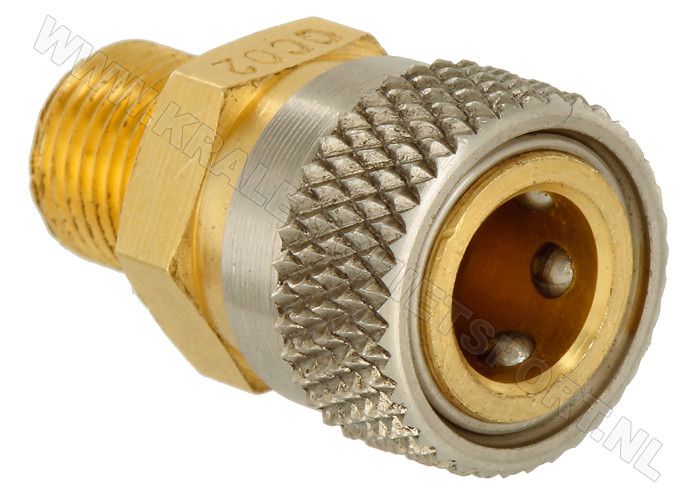

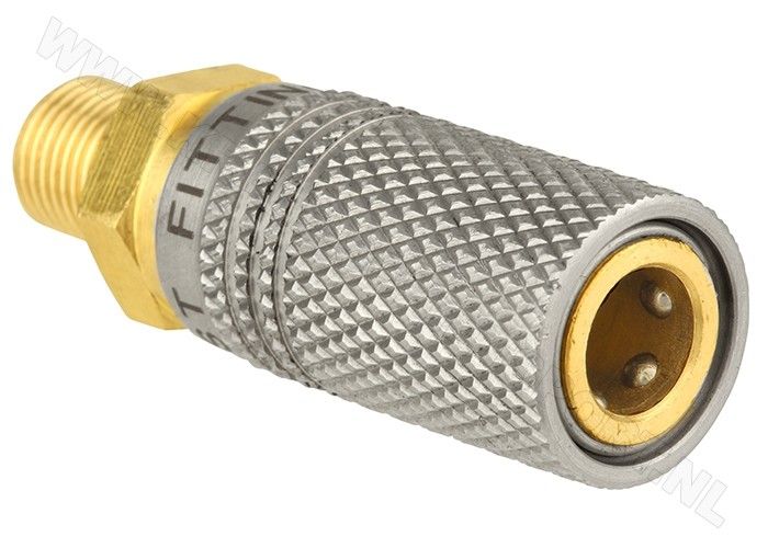

Par avance, je suis un débutant donc, les questions peuvent paraitre simplistes et le vocabulaire mal adapté.
nouvellement possesseur d'un/e Prophet Performance en 4,5m en provenance de Rtiarms.shop . La livraison a été rapide via UPS, de ce coté: rien à redire. :)
_ pour la remplir en air, je vais utiliser la bouteille de plongée qui sert déjà à recharger une autre carabine pcp .
à la place de son embout, quel embout je prends pour la Prophet?
celui-ci ?  https://www.krale.shop/eu/quick-coupler-bf-foster-female/
Le, la Prophet suit le Priest - Page 13 Snelkoppeling-best-fittings-foster-female-02b3-fm01
ou ce deuxième?  https://www.krale.shop/eu/quick-coupler-bf-foster-female-extended/
Le, la Prophet suit le Priest - Page 13 Snelkoppeling-bf-foster-female-verlengd_1
Par rapport à d'autres photos de Prophet: mon régulateur réglable est mal "placé".  je m'explique.

Salut, alors pour l'embout peu importe les deux sont ok...
Pour le régulateur tu n'a qu'à dévissé la vis de purge à l'arrière de la carabine juste sous le réglage du marteau ca va vidé l'air de ta carabine et la tu pourras dévissé légèrement ton régulateur pour qu'il soit bien aligner... Abusé que rti l'ai envoyé comme ca.
