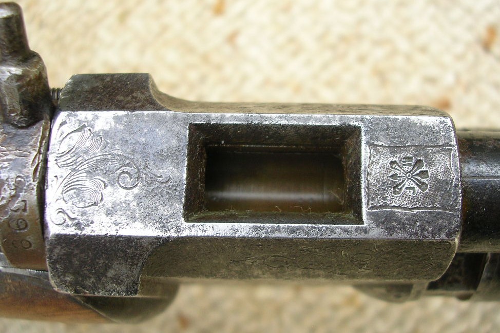

Euh, jpegal, ton lien c'est pas du tout une Giffard, de son nom complet Giffard-Carbona.
Fabrication Saint-Etienne par Manufrance (à l'époque : Manufacture Française d'Armes et de Cycles de Saint-Étienne).
3 calibres seulement 6 et 8mm et rarement en 4,5mm. Rareté due au fait que sur la majorité des "réclames" ou des catalogues elle n'était que très rarement mentionnée.
ou les trouver??? Giffar12
Levier de chargement à l'arrière (rotatif, ouvre la chambre).
En avant du chien, bouton moleté rotatif permettant de faire varier la longueur de la course du chien ==> la puissance.
Si l'orifice de chargement est rond : elle était destinée au tir de billes/balles rondes plomb.

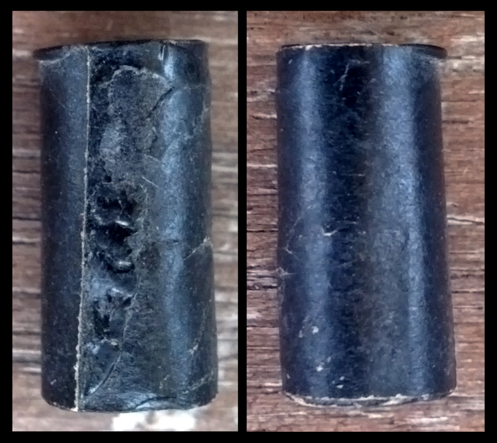

S'il ressemble d'avantage à une chambre pour insérer une cartouche : il était pour les "cartouches" petit plomb (voir photo) elle doit être en 8mm et canon lisse.
ou les trouver??? Giffor10
Les 3 calibres possédaient un canon rayé et balles rondes en plomb, seule la version 8mm "à cartouche" était à canon lisse.

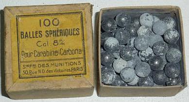

Cartouche de chasse pour Giffard de 8mm :
ou les trouver??? Giffar10
Balles plomb 8mm
ou les trouver??? Giffar11
C'est costaud comme un char russe de la WWII.
