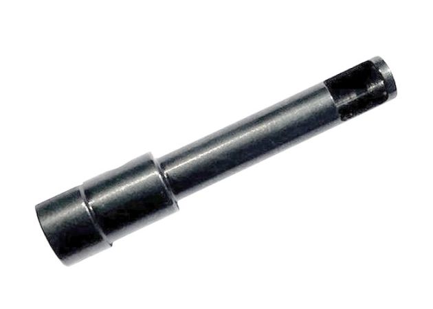

Non, elle n'est pas bien étroite non plus, c'est pour ça que je vais coupler l'achat à un pousse-plomb "high flow" Huma air
High Flow Dual Hole Transfer Port For FX Impact, FX Dreamline And FX Crown Pellet-probe-huma-high-flow_4
Dispo ici : https://www.krale.shop/en/pellet-probe-huma-high-flow-fx-impact/
