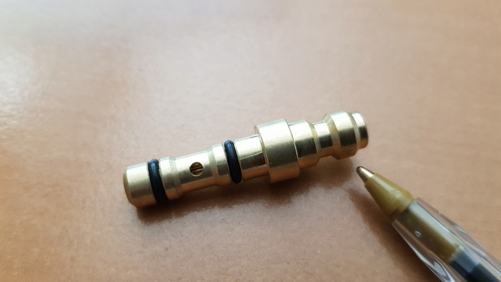

Voici la photo du raccord qui ce connecte à la carabine STOEGER XM1 (côté des 2 joints toriques évidemment)
PROBLEME DE CONNEXION PCP - Page 2 Raccor12
Donc le côté que la pointe du stylo désigne, c'est bien du QUICK CONNECT ???

Je ne vois pas ce que ça peut être d'autre

On dirait du quick disconnect smil 86

C'est bien ça! Sympa de stoeger...

Commande passée
Le flexible
https://www.bestfittings.co.uk/shop/airgun-charging-equipment/cylinder-accessories/din-male-fitted-with-microbore-ultima-hose/?attribute_pa_hose-choice=450mm-microbore
Et le raccord
https://www.bestfittings.co.uk/shop/fill-probes-adaptors/fill-adaptors/best-fittings-stainless-steel-quick-coupler-socket-standard-18-bsp/
J'espère que ça va marcher, j'ai cette carabine depuis près de 3 semaines, et j'ai pas pu tirer plus d'une trentaine de coup

En tout cas ta commande correspond au raccord que tu as mis en photo. Plus qu'à patienter un peu.

C'est bon commande reçu
Hier soir je partais du boulot....un peu tard en plus.....j'ouvre la boite aux lettres......magique !!! mon colis
Et hop je réouvre l'atelier pour tester le matos....tant pis pour l'heure
Tout nickel, parfait, pas un problème, pas une fuite (encore merci à Nathanielcrasset)
Par contre, je ne peux toujours pas l'utiliser.......
Je voulais l'utiliser sans lunette, mais les organes de visé sont tellement mal étudiés que même avec le réglage monté au maxi (La vis prend que sur 2 filets) je suis à 6cm du centre de la cible à 10m
Enfin bon..........le plus important est réglé, je peux la recharger en air
