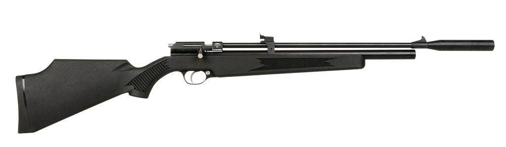

Ça fait un moment que je me questionne au sujet de cette petite carabine PCP, la génération 2 nous offre un canon fileté et un véritable RDS (comme le CP2) et pour la version Diana, une détente réglable et une version noire.
Diana Stormrider (PR900W) Gen 2, retours, impressions, avis, cartons... mai 2020  Stormr11
J'ai lu tous les sujets sur le forum, il n'y en a pas beaucoup et ils datent un peu, j'ai vu des vidéos et aussi deux publis récentes (cartons) de totolesniper avec un résultat assez bon, 20 m en appui avec des JSB Exact, tout rentre dans une pièce de 1 centime ou presque, c'est plutôt pas mal.
Je voudrais connaître vos retours d'expériences, vos avis, vos cartons, ce que vous pensez en général de cette carabine, son autonomie.... Au sujet du régulateur, cela améliore la régularité mais vue la taille du réservoir ça diminue l'autonomie........... est-ce vraiment utile ?
J'ai vu qu'il existe un Free Flight Hammer qui permet d'augmenter l'autonomie mais c'est aux USA et ils ne livrent pas en Europe, ceci dit il est peut-être possible de "bricoler" le marteau pour obtenir le même effet ? Avec un FFH ou alors une modif "maison" sur le marteau, combien peut-on espérer gagner en autonomie ?
https://www.airgunsofarizona.com/parts/diana-stormrider-custom-free-flight-hammer/
Par exemple, j'ai vu que parfois il fallait arranger un peu l'entrée du canon mal fini afin que les plombs n'accrochent pas...
Bref, j'aimerais réunir un peu tous les avis dont les plus récents, les expériences, les conseils des membres, vos impressions, cartons avec un maximum d'infos afin que moi-même ainsi que tous les membres puissent se faire un idée la plus précise possible avec les dernières infos de cette jolie petite PCP.
        [ Elle est dispo chez SportWaffen Schneider en noire, en Allemagne elle est bridée à 7,5 joules mais ils proposent un port de transfert de 3,5mm en précisant que c'est interdit en Allemagne (sauf licence de tir, chasse...) mais sans préciser quelle puissance on obtient avec ce port de transfert, l'idéal serait 20 joules, je vais leur écrire un petit message demain pour savoir ce que ça donne ? ]
