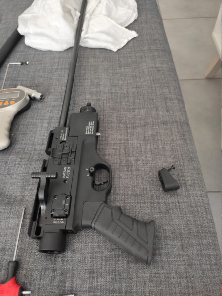

voici quelques photos que  j ai pu faire..des reception j ai voulu voir ce qu elle avait dans le ventre et ayant démonté pas mal de pcps ca me permet de juger sur la bonne conception et la qualité de fabrication de l ensemble
déja ce qui me plait :
-c est le bundle!!
la malette est pas mal,certe c est pas du haut de gamme mais serieux tout est prévu pour bien caler l arme et les accessoires..a noté que je n ai pas recu le bipied et qu il est absent dans mon colis..décidément chaque fois que je passe commande chez krale j ai une merde..certe c est pas grave , j attends le retour de leur sav.
-les deux chargeurs de 21 coups sont vraiment un plus..pas besoin de relâcher 40e !ils sont en plastique et chez moi ils sont arrivés abimés..
-la finition: alors la c est vraiment du très bon!!j ai eu la dream compact tact quelques jours et j ai mon meilleur amis qui en possede une et franchement en terme de finition c est très proche.
-l accessoire pour démonter le tube crosse est fournie
-le fait qu elle soit ambidextre et je veux dire par la, que le levier latérale se change...comme pour la impact et la c est vraiment génial surtout pour une arme de ce prix...
-en parlant du levier latérale il est très agréable et  il me fait penser a celui de la fx..
-bouteille de 250bars et non comme pour beaucoup du 200bars
-port de transfert et précontrainte ressort ajustable comme chez fx. d ailleurs le port de transfert est de 4,3mm canon et 5,6mm max en position 3...un ratio ideal pour du 5,5mm
-shroud et filetage silencieux
-possibilité de changer la crosse
- rail picatinny!yen a marre des dovetails!!
-canon flottant,il tient que par une seule vis smil 85  smil 85  smil 85  smil 85 ! très simple de le retirer,moins d une minute!
-compatibilité avec les bouteilles de paintball (m18*1,5)que l on trouve sur aliexpress pour une 30en d euro..c est un plus pour celui qui veut, comme dans mon cas ,en faire une version compacte..surtout en 300bars on augmente encore sa propre autonomie.
https://fr.aliexpress.com/item/33020302591.html?spm=a2g0s.9042311.0.0.1ac36c37r9jHQZ
- très bonne base pour un custom , on va surement voir pleins de pièces pour ce modèle qui risque d être populaire surtout si il tourne dans les 550e .

les résultats de la détente en sortie de boite...pas terrible surtout si on a l habitude des pcp haut de gamme...

bon maintenant passons aux moins..et oui il y en a!!faut pas rever une arme a 600 ne sera jamais parfaite smil 85
- les chargeurs a ressort...j ai jamais aimé et ça aura toujours tendance a déformer les plombs..bon ma fx500 est aussi a système ressort, donc bon je chipote..
-détente dur de base(+de 1,2kg) et pas du tous réglé finement par hatsan..on voit bien que c est fabriqué a la chaine smil 85
cependant après réglage a la va vite j obtiens 600gr pour un bon ressentie mais pas encore parfait comme je l aime..je vous tiendrai informé!!
Hatsan factor un air de dreamline tactical!!pré review Whatsa11
Hatsan factor un air de dreamline tactical!!pré review Whatsa10
-elle est non régulé sur ma version  ....mais possibilité d en mettre un par la suite
-très longue et pas de version  canon  court prévu pour l instant par la firme .or mon objectif est de faire une  version similaire a la dream tact compact donc je vais devoir faire usiner un canon ou bien couper celui d origine.
-détente pas aussi perf sortie de boite qu une dreamline(par contre un fois réglé, je n ai pas de reproche..et encore je l ai pas polie ni graissé correctement)
-pas de manuel fournie de base, et aussi pas de manuel de démontage ni inclus ni sur leur site web Hatsan factor un air de dreamline tactical!!pré review Wall
-aucune info sur la compatibilité ar15...alors j ai du faire du beta testing comme vous pouvez le voir Hatsan factor un air de dreamline tactical!!pré review Emotico2
-ha oui aussi un truc qu il aurait pu penser, c est de:  1/ petit aimant sur le levier pour un ne pas abîmer la peinture du chassis
-chargeurs en plastique,certe épais et d aspect solide mais j aime bien l alu smil 85
-conception du canon..j aurai préférée une bague vissé en laiton  sur le canon.plus facile pour modder.

Edit: comme promis je vous met d autres photos j'ai pu tous démonté 😁
LE QUICK FILL peut etre changé par un manometre(celui d origine par ex) si l on met un reglateur par la suite ce qui est une bonne chose
Hatsan factor un air de dreamline tactical!!pré review Img_2123
Hatsan factor un air de dreamline tactical!!pré review Img_2124
Hatsan factor un air de dreamline tactical!!pré review Img_2125
pour devisser la piece ou se trouve la bouteille j ai pas mal galéré...ils ont mis a mort de frein filet ou équivalent..

J'ai pu continuer le démontage.. Voici la détente
la partie en noir(boitier) est en plastique..
petit point negatif c est la tige du selecteur que l on voit sur la 2iem photos, est pas tres solide si on force comme moi lors du démontage...du coup le sélecteur au remontage bloqué...la petite piece qui s insere dedans le sélecteur contribue a ce problème
Hatsan factor un air de dreamline tactical!!pré review Img_2126
Hatsan factor un air de dreamline tactical!!pré review Img_2127
Hatsan factor un air de dreamline tactical!!pré review Img_2130
Hatsan factor un air de dreamline tactical!!pré review Img_2129
Hatsan factor un air de dreamline tactical!!pré review Img_2128
Ainsi que le Marteau. J ai pris les dimensions pour ceux que ça intéresse.
50gr il est pas léger le bougre...
Hatsan factor un air de dreamline tactical!!pré review Img_2133
Hatsan factor un air de dreamline tactical!!pré review Img_2132
Hatsan factor un air de dreamline tactical!!pré review Img_2131
Le ressort Marteau.
Hatsan factor un air de dreamline tactical!!pré review Img_2134
Hatsan factor un air de dreamline tactical!!pré review Img_2135
Hatsan factor un air de dreamline tactical!!pré review Img_2136
Hatsan factor un air de dreamline tactical!!pré review Banana_s
Le plenum après calcul de 8.5cc.
Avec le volume de l'autre côté on doit être à plus ou moins 10cc
Maintenant passons à la valve..
Hatsan factor un air de dreamline tactical!!pré review Img_2139
Hatsan factor un air de dreamline tactical!!pré review Img_2138
Hatsan factor un air de dreamline tactical!!pré review Img_2137
J'ai pas réussi à devisser la valve

Ah dommage que le bloc détente soit en plastique...
Perso finalement j'ai passer commande du kral jumbo dazzle noir, un peu le sosie de ta factor mais avec crosse rabatable, une 2eme bouteilles et une nouvelle détente, d'après les test ca groupe très bien et régulière, j'attend juste que la commande bouge chez balistas toujours pas en cours de traitement depuis lundi ! Patience ensuite virement et gooo 👌
oui je l avais vu egalement mais chez krale toutes leurs pcp ont la meme base style evanix et j aime pas la détente platine or qui fait cheapos..de plus j ai deja du kral..je voulais tester une autre marque qui va me permettre de comparer avec les autres
pour la détente hatsan c est juste ce qui entour la détente qui est en plastique tous le reste est en alu/acier
