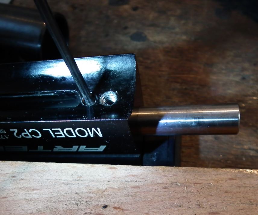

avant d'essayer sur l'arme, regardez la pièce de manoeuvre aussi appelée culasse, sachez que vous pouvez (et c'est nécessaire ) régler le jeu et la dureté, si elle berloque, elle va remplir son office, mais mal guider le plomb et bim plomb abîmé
mais comment qu'on fait
faut démonter l'arme et vous verrez un logement avec pas un de vis qui apparemment ne sert à rien, ben non, au bout il y a une vis, c'est celle-là
elle est munie d'un téton en silicone, si vous serrez trop, vous allez bloquer le levier, pas assez ça berloque, (un forumeux a retourné son arme pour cette raison, s'il avait posté avant je lui aurais expliqué
le chargeur rotatif du CP2 : réglage Vis2re11
essai, ça doit fonctionner
