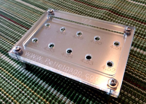

Pour les mesurer, il existe des calibreuses : plexi avec une série de trous dont le diamètre est croissant par 1/100mm.
Corazon01
Corazon01
Nombre de messages : 603
Localisation : Liège (BE)
Date d'inscription : 09/06/2019
Plombs 4.50, 4.51, 4.52 - Différences ? Empty
MessageSujet: Re: Plombs 4.50, 4.51, 4.52 - Différences ?   Plombs 4.50, 4.51, 4.52 - Différences ? EmptyMar 28 Avr 2020 - 8:44
Exemple : https://pelletgage.com/products/177-pellet-gage

Pour faire tes tests il existe des boites de plombs "JSB Test" avec un échantillon de 50 plombs de chaque diamètre différent disponible pour les Diabolo Exact (4.50, 4.51, 4.52, ...) plus d'autre type de plomb avec (Heavy Monster RS Express).
Comme ça tu peux essayer avec 7 types de plombs différent.
