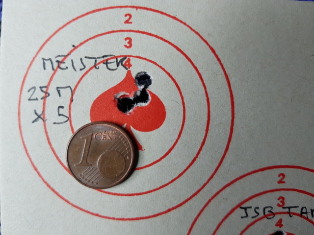

Et bien, moi, sans à priori aucun (même si je me doutais du résultat en cibles), j'ai eu envie de me le faire ce match plombs plats/plombs dômes. C'était, après tout, l'occasion d'essayer des plombs plats au delà de 10 M, je n'y avais jamais pensé!  smil 85
Pour cela, j'ai utilisé, plantée dans le couloir d'entrée car il bruine tous les jours chez moi, la Air Arms HFT, position BR, ici présente:
Plombs selon joules ? - Page 4 20200411
Cette cara, à son dernier passage au Chrony, développait 14 joules de puissance.
Pour le test, j'ai comparé les JSB Exact de 0.54g (qui ne sont même pas les meilleurs plombs dans le canon de ma HFT) aux plombs plats qui donnent les meilleurs résultats dans mes 2 Feinwerkbau de 7,5 joules à 10 M, soit les Meisterkugeln de 0.53g et les JSB Target Sport de 0.52g.
Donc, plutôt du haut de gamme: j'ai écarté du test les plombs plats basiques:
Plombs selon joules ? - Page 4 20200412
1ère série à 20 M, les Exact étant la référence (et les plombs avec lesquels je vais débuter à chaque distance), 5 plombs par blason, position BR, légère bruine, vent nul:
Plombs selon joules ? - Page 4 20200414
Les Meister, à 20 M, tiennent parfaitement la comparaison:
Plombs selon joules ? - Page 4 20200416
Les JSB Target, eux, en revanche, sont déjà à la peine à 20 M. Peut-être à cause de leur poids un peu moindre (0.52g) rapport aux 14 joules de la cara? Peut-être se comporteraient ils mieux avec une arme moins puissante à cette distance?
En tout cas, il y a toujours un ou deux plombs qui "s'échappent" et ce n'est pas des coups de doigt (mon meilleur carton et un carton "type"):
Plombs selon joules ? - Page 4 20200417Plombs selon joules ? - Page 4 20200418
2ème série à 25 M, les Exact:
Plombs selon joules ? - Page 4 20200419
Les Meister, tiennent encore le centime sans souci:
Plombs selon joules ? - Page 4 20200420Plombs selon joules ? - Page 4 20200424
Les Target, sans surprise, sont de plus en plus à la peine. 2-3 plombs pas mal et 2-3 qui "dérapent":
Plombs selon joules ? - Page 4 20200422Plombs selon joules ? - Page 4 20200423
3ème série à 30 M... Le juge de paix!
Les Exact sont aussi bien, sinon mieux qu'à 20 M:
Plombs selon joules ? - Page 4 20200425Plombs selon joules ? - Page 4 20200426
Les Meister ne supportent pas ces 5 mètres supplémentaires et "explosent" sur les séries:
Plombs selon joules ? - Page 4 20200427
Les Target ne sont pas pires qu'à 25 M mais pas mieux non plus:
Plombs selon joules ? - Page 4 20200428
En conclusion, oui, avec ma cara, je peux faire de beaux cartons avec des plombs plats de qualité jusqu'à 25 m MAIS je ne fais pas mieux qu'avec des dômes. Exploitant avec cette arme des distances comprises entre 20 et 50 m, je ne vois donc pas l'utilité d'utiliser des diabolos plats jusqu'à 20-25 m pour être obligé de passer aux dômes à distance supérieure.
...CQFD, donc...
P.S: un "théoricien du complot" pourra toujours prétendre que j'ai fait exprès de mal tirer avec les plombs plats pour fausser les résultats, mais là, c'est un problème clinique et je ne suis pas diplômé pour guérir ce genre de pathologie! smil 85
T.I.R.

Merci d'avoir pris le temps de mettre en évidence et photos à l'appuie ce qu'on à test, observé et reporté depuis des années.
Mais j'attends la réplique.. celle qui va dire que c'est parce que tu tires a 14j plutôt qu'avec les 7-8 d'une arme de match. Ou que ce sont simplement des plombs qui ne conviennent pas avec ton canon. Bref une échappatoire.
fébus
fébus
Bélier Cochon
Nombre de messages : 1022
Plombs selon joules ? - Page 4 Empty
MessageSujet: Re: Plombs selon joules ?   Plombs selon joules ? - Page 4 EmptyMer 22 Avr 2020 - 20:30
Oui, merci, c'est en effet sans grande surprise:
comme déjà dit ici, si l'aérodynamisme n'avait pas d'importance, on ferait voler des avions en forme de cube pour y stocker plus d'humains!smil 85
Je savais que les plombs plats pouvaient faire du trou dans trou à 20 m ayant vu les résultats de Dédé et sa Fein 300 mais j'ai été quand même agréablement surpris par les groupements des Meister jusqu'à 25 m.
Petite précision, je n'ai trié aucun plomb avant tir (je ne le fais jamais, d'ailleurs, à moins que la boîte soit cabossée). Piochés donc tous directement de la boîte à la chambre, avec à peine un petit contrôle visuel de la jupe.

Bravo pour le test… qui a du te prendre un certain temps...
Et effectivement garder de la précision jusqu'à 20-25 mètres avec des plombs plats est déjà plus qu'appréciable… vu leur coefficient balistique.
Et je partage entièrement ta conclusion si la carabine est uniquement destinée à tirer à des distance supérieures à 20-25 mètres autant ne pas perdre de temps avec des plombs pats...
