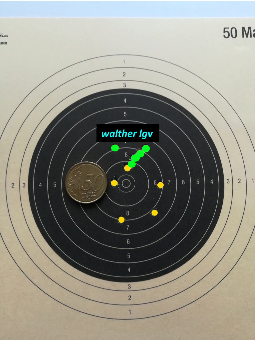

salut à tous les confinés TEST JSB EXACT 0.547 VS FX 0.547 Wall
un petit test fait hier entre des jsb exact 0,547 que j'utilise très régulièrement,et des FX 0,547 que j'ai depuis un moment en standbye , y a pas à dire , ça parle de lui même...
carabine walther lgv master 16j,tir assis/appui avant,50m
- en jaune les JSB
- en vert les FX
TEST JSB EXACT 0.547 VS FX 0.547 Walthe10

Bonne différence sur les deux groupements tout de même

Ca se confirme sur plusieurs groupements ?

Les deux sont très mauvais non ?
pas vraiment,à voir avec d'autres essais,je mettrai 2 photos distinctes ...mais c'est kifkif

Algado toujours agréable 😂 a 50m le groupement vert est quand même pas mal, j'aimerai déjà le tenir à 25m.
J'ai testé ces 2 types de plombs mais sans certitudes que mon savoir faire ou les lunettes utilisées soit fiables, j'avai un avantage sur les FX mais je suis ensuite repassé au JSB heavy sur le BR25.
Le JSB 0.547 est plus mous avec des jupes déformées parfois, le FX se tient quoi qu'il arrive à la boîte avec un alliage différent.
Bref vivement la suite fredo41, éclaires nous sur le sujet et fait pas gaffe à Algado c'est son mode de communication et qui accessoirement n'a jamais démontré une supériorité qui lui permette de telles critiques. Va donc sur le BR25 nous faire vibrer Algado fin du HS.

Voici la comparaison entre les 2 plombs à 50m
Maintenant faudrait voir avec une autre arme et d'autres plombs,mais c'était juste pour comparer 2 plombs équivalents,quand au tireur ...bah il est ce qu'il est...moyen,j'ai aucune prétention,je sais que le trou dans trou c'est pas pour moi,et tant mieux car si c'était le cas y aurait plus d'intérêt et j'irai à la pêche

Du coup kif-kif cette fois-ci voire même mieux pour les JSB ?

Comme l'avait présumé Raymooz plusieurs essais sont plus concluants qu'un seul parfois.
Tout à fait d'accord avec toi Vara c'est vraiment du kif kif

ceci-dit,j'avais fini par tester par curiosité des rws pointus et des H&N en 0,560 et le mieux que j'ai fais c'est 4 impacts dans une pièce de 50 cents,tout comme les jsb et les FX,ce qui donne en fait 40% de tirs correctes , j'ai  du mal à tenir les 10 tirs...j'ai la vue qui se trouble et les yeux qui pleurent,je porte des lunettes et c'est chiant...mais bon,c'est pas une excuse TEST JSB EXACT 0.547 VS FX 0.547 Boohoo , et pis mon chien qui me tiraille pour jouer à la balle TEST JSB EXACT 0.547 VS FX 0.547 Smiley_a

les fx sur 1ere image ont l'air beaucoup mieux
très beau tir a 50 m faut le faire, j'ai aussi des lunettes mais je les enlève quand je tire et je tire vite pour ne pas fatiguer ma vue
