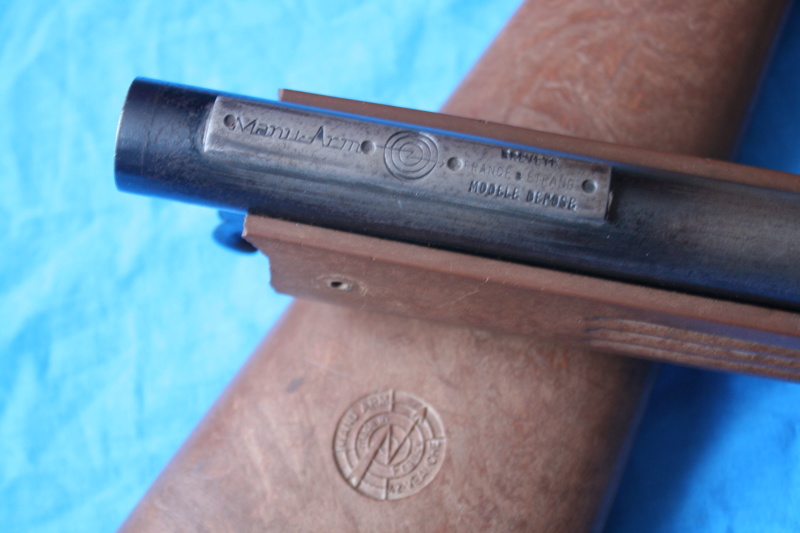

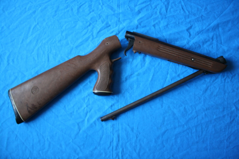

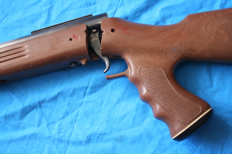

Bonjour à toutes et tous.
J'ai retrouvé chez mes parents une vieille copine dont j'avais "hérité" d'un oncle voilà bientôt 40 ans.
Elle a malheureusement subi l'usure du temps, un accident important, mais est toujours apte au tir. J'aimerai aujourd'hui en savoir un peut plus sur elle.
C'est une MANU ARM, calibre 4.5mm et la crosse est en bakélite. Aucun numéro ni matricule, tant sur la crosse que sur la mécanique. Je l'estime être de 1965 / 1966 sans aucune certitude.
Premières photos :
Carabine MANU ARM Img_3910
Carabine MANU ARM Img_3911
Carabine MANU ARM Img_3913
Carabine MANU ARM Img_3915
Quelqu'un pourrait m'en dire un peu plus? Pourrais-je l'équiper d'une crosse bois plus récente?
D'avance merci.

bonjour, perso je tenterais une restauration pour garder son autenticité,elle existait le meme modele en 22lr et apparement en 9 flobert de ce que j ai vu mais suis pas specialiste de cette marque

avec un goupillage multiple profond et collage tu vas la sauver et ça peut être presque invisible thumright

goupillage + collage a la résine séchage lent

J'ai eu la mème dans les années 75; elle m'a été volée par un ancien beauf qui était une vraie racaille. Carabine MANU ARM 163792
 Quand ma sœur s'en est aperçu, elle a divorcé.
C'était une très bonne carabine, et je rêve d'en retrouver une!!!!.
Je suppose qu'elle faisait dans les 7- 7.5 joules mais à l'époque elle servait plus a dégommer les étourneaux et les gaspards que faire des cartons.
Je pense que tu peux la recoller avec de la colle araldite à prise lente (plus costaud).
Bon courage dans ta restauration.

a mon avis le collage ne tiendra pas a l'usage car il y'a un effort assez important a l'endroit de la cassure
la meilleure des solutions serait d'imprimer une crosse en 3D .reste a savoir si le jeu en vaut la chandelle.

- De la bakélite ?
- Après réflexion , il semble qu'il y ait encore de l'épaisseur .
- Evider au maximum les parties devant être assemblées . Bien nettoyer . Puissant dégraissant .
- Rainurer aussi la bakélite restante ( surfaces en contact ) . L'évidemment et le rainurage doivent faire un tout .
- Préparer du scellement chimique . Celui-ci fera office de cheville , en durcissant . Et il adhère fortement .
- Prévoir une sur-épaisseur si possible ( esthétique ) .
- Si le dosage est bien fait ( durcisseur ) , le tout est aussi dur que de la pierre .
- Durcissement : immobilité absolue . Ponçage à la mini-perceuse . Finition seulement à la main .
- Evidemment , à distance ..... Mais c'est ce que je tenterais . Perdu pour perdu .....
- Il est toujours temps pour une crosse en bois .

Ou alors, un bloc de bois et recréer une crosse, identique ou pas d'ailleurs.

Avec 2 attelles extérieures en acier vissées/coller(bi-composant), la résistance au chargement serait bien meilleure. Mais elle perdrait en "authenticité".

Bonjour à tous et merci pour vos retours et pour l'intérêt que vous portez à cette vieille cara.
Je pense effectivement que dans un premier temps, je ne risque rien, si ce n'est réussir, à tenter une réparation de la crosse. Votre enthousiasme est vraiment encourageant. La solution par goupillage est très séduisante et je pense qu'accompagnée d'une bonne préparation des surfaces et d'un collage de tout ça fait dans les règles de l'art, ça devrait le faire. Le plus chiant va être de refaire le morceaux manquant (voir photo 4).
Si toutefois la réparation ne tenait pas, surtout à cause de l'effort à l'armement, je tenterais de l'équiper d'une crosse en bois pas chère trouvée sur le net, ou mieux, retrouver une crosse identique. Je surveille déjà les petites annonces, attendant que les magasins de bricolage puissent réouvrir.
Pour répondre à hips et Dédé59, même si elle "claque" encore bien fort, la puissance doit être effectivement de l'ordre des 7joules et je confirme qu'à l'époque j'en avais la même utilisation (je n'avais pas dix ans) mais je n'ai plus le souvenir de comment la crosse s'est cassé.
Encore merci à tous et bon dimanche.

l'idée du scellement chimique indiqué par Pat pourrait marcher mais plutôt avec des tenons a l'intérieur .
pour les parties manquantes tu peux les refaire en les moulant avec de l'époxy mélangé a de la sciure de bois ça fait un résultat ressemblant a de la bakélite . faire des essais avant

- J'y ai bien pensé , en effet .  smil 84
- Mais les tenons , ou chevilles , pourraient fragiliser ce " moule/scellement " ( moins de matière ) .
- Choix difficile , je vous l'accorde . Surtout à distance .
- PS :
         - une fois , j'avais bricolé un prolongement de crosse ( un peu bizarre ) , avec tenon en bois , et Sintofer .
         - celà tient toujours , mais là , c'est assez différent .
