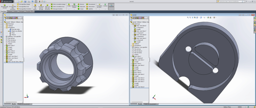

j'ai refait le barillet car ça ne me convenais pas pour tourné et pour mètre vraiment 10 plomb sans que ça tombe
un peut de temps sur solidwork et simplify3D
