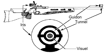

Voilà pourquoi ça aide beaucoup, quand tu veux essayer de pratiquer le tir debout à 10 m, d'utiliser la visée au dioptre, ça change tout au niveau du visuel :
Debout, sans appui, sans lunette à 10m : quel groupement ? - Page 8 Image811
Edit : Pas pensé à la dire mais il faut aussi penser à utiliser les cibles officielles 10 m pour utiliser cette visée dioptre de façon optimale.
Avec des organes de visée ouverte standard j'essayais d'avoir mon visuel "posé" sur le guidon
