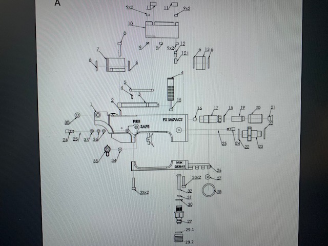

Donc, il y aurait bien une vis de bridage et ce que m'aurait raconté Pistol et Carabine c'est de la connerie.
Dans ce monde on ne sait plus à qui se fier
Pour situer exactement la position c'est bien la figure A et cela concerne les numéros de 23 à 25 ?
Ils auraient rajouté une vis ici ?

Les numéros 23 et 25 concernent à la bonbonne.
La vis dont je parle est dans la pièce 17, elle est rajoutée par l’importateur pour l'espagne, et on peut dire que sur la plan...elle n'existe pas..
J'ai effectué cette opération en recevant la carabine du même fournisseur que toi
La mesure après donne bien dans les 60 joules après l'avoir enlevée

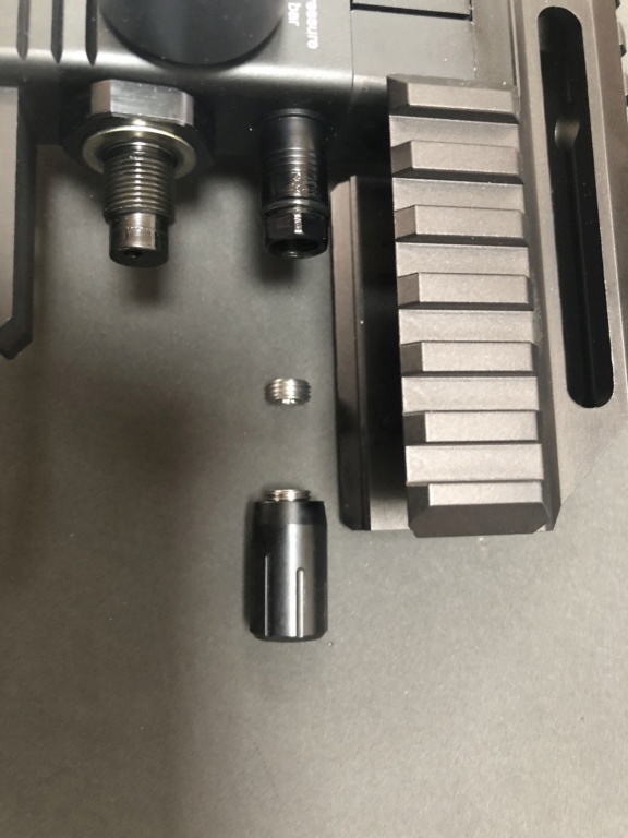

Voici la pièce, on dirait comme un bouchon à visser...de bridage

La pièce 17 de ta version Plenum est différente de la mienne mais tu dois avoir quand même cette même vis à l'intérieur qui t'empêche de faire correspondre la puissance jusqu'à 4 traits, de mémoire xavier m'avait dit que le bridage correspondait à un seul trait même si on dévisse à fond jusqu'à 4 traits le bouchon/vis de bridage fait son boulot...de bridage.
Vas y voir ce n'est pas compliqué de faire cette vérification.

Ci joint une photo plus détaillée
Regardes si tu as cette vis intermédiaire qui n'existe pas sur les plans...

JFB, merci pour la photo
