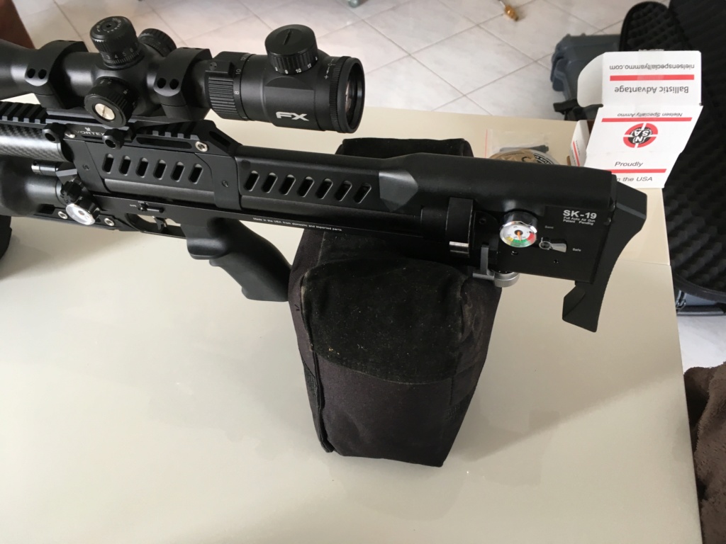

On va faire une approche et test de cette nouvelle PCP SK 19 par LC Air Arms que je possède depuis peu...
C'est un calibre 25 (6.35mm) réglable de 120 à 150 bars sur le régulateur,en semi auto et full auto.
Puissance de 60 à 130 joules suivant le plomb et réglage utilisé, pour l'instant tout les test on était effectué au chrony,pour être sûre de la régularité des tirs.
Arme de qualité pour " l'intant " bien fini,les réglages sont réactifs,le canon de trés bonne qualité, et la précision est au rendez-vous,je l'ai comparé à ma wildcat mk1 90 joules régulé par huma air à 160 bars (max),avec les mk2 jsb la wildcat et plus précise que la sk19 à 30/50/100 mètres mais mais je n'ai pas les bon plombs pour le canon de la SK19 en effet il supporte mal les plombs slug,jolie groupement à 50 mètres quand même avec les mk2 JSB SUR LA SK19 ça rentre dans 20 centimes sur 5 coups mais sur 30 coups je pense pas,la wildcat fx oui.
Du coup j'ai nettoyé la canon au JBore (gris) pour le polishé et nettoyé, les groupements ce sont resserré de 0.5 mm sur 30/50/100 m donc avis personnel : A NETTOYER EN SORTIE DE BOITE pour le prix il pourrait nettoyé bon on va pas commencer à raler mais à 2200 euros.....
GACHETTE PAS TERRIBLE MAIS REGLABLE SUIVANT LES DIRE DU CONSTRUCTEUR QUE J'AI EU EN MAIL AVANT L'ACHAT SUR KRAL SHOP EUROPE,déjà le constructeur répond assez rapidement bon signe.
Il y a 3 crans de réglage, la carabine est livré en mode intermédiaire c'est à dire position "2" sur les 3 cran,donc course réglable je pense ,pas essayer et pas trouver surtout.
Il y a une tige comme tout bullpup pour la gâchette, et je pense que une fois la carabine démonté on y a accès ,on voit un filetage laiton réglable peut être pour raccourcir vraiment la course ?
Quand on arrive sur la bosse de la gâchette qui est bizarre on a l'impression de tirer avec un lanceur electro de qualité car tout le système gâchette est alimenté en air et c'est l'avantage et inconvénient de cette arme.
En mode semi en a une gâchette qui est presque normal personnellement , mais en full il faut prendre le coup de main:
En full la gâchette : soit on appuye direct et on reste appuyer et on vide un chargeur de 19 coups en 2.6 s ,la précision et pas extraordinaire dû au recul car ça envoie du steak.
Si on veux tirer juste 2 ou 3 ou 4 contrôler cela est possible mais il y un coup de main à prendre ce sera plus facile pour une personne qui a utilisé un electro en lanceur paintball.

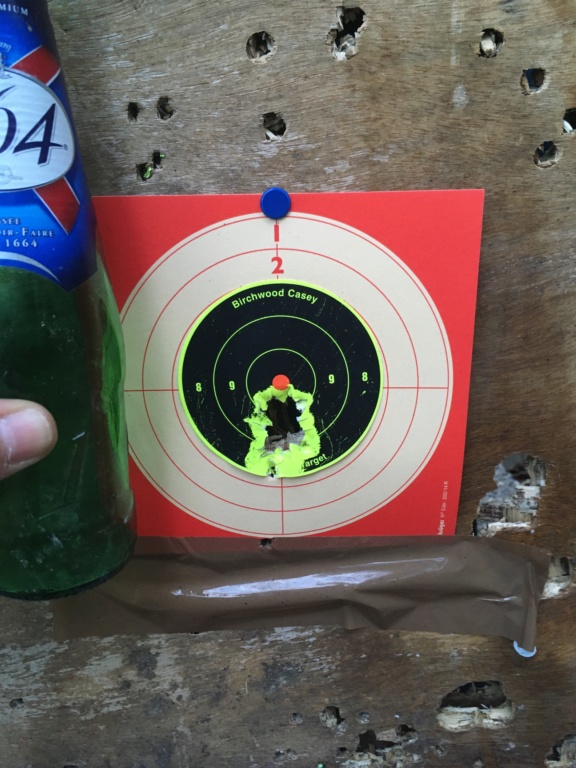

Les cibles étaient à 35 mètres precisément, la cible "kruger" à était effectué en full auto de 19 plombs, l'autres en plein centre en semi mais il est possible de tirer en 1 coup avec le mode full et il n'y a pas différence de précision dans ce cas sachant que l'arme prend plus de recul en full ce qui est normal,il faudrait la bloquer dans un étrier bien bloquer,comme ça on serait si le régulateur qui suit pas ou le recul qui fait de moins jolie groupements.
SK 19 EN CAL 25 TEST COMPLET RODAGE Img_9410
A 70 mètresj'ai tilté une bouteille de 1664 en 1 coup,donc pour l'instant ça va même avec les MK2 JSB ,je reçois une boîte de king HEAVY MK1(non slug) pour comparer et ça devrait mieux grouper.

Une photo d'une rafale de 14 coups à 50 mètres ,honnêtement c'est mon plus beau tir groupé depuis que je tire en pcp,tiré en 2 s au brench bien caler,950 fps sur 14 coups avec du 2.2grammes jsb mk1:

Meilleur tir groupé avec le sk19 en full à 50 mètres ,la fuite c'est produite alors que la carabine était en semi,pour répondre à ta question donc même pas un problème de sélecteur,je pense plutôt à un plomb qui est sortie du barillet et qui a juste bloquer le magazine mais ne connaissant pas le démontage j'ai préféré le renvoyé chez Kral shop qui vont examiner le problême ou un joint qui a laché bref on verra ,affaire à suivre je vous tiens au courant.
