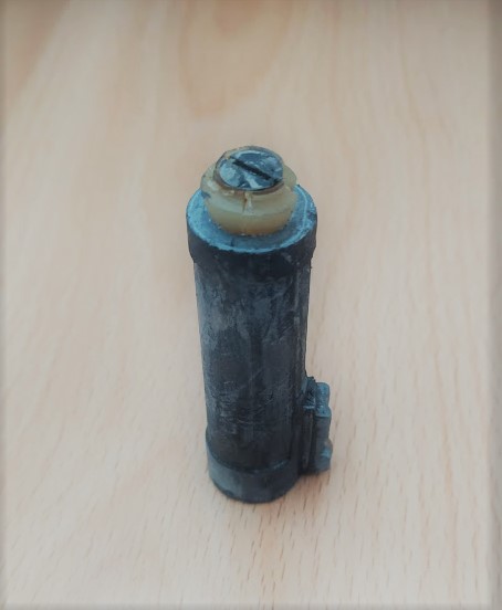

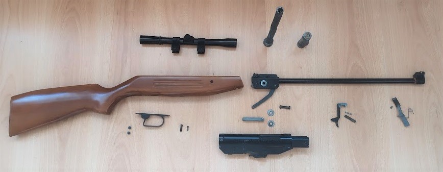

Voilà, j'ai récupéré après une quinzaine d'année d'inactivité ma carabine Manu Arm Cal 4.5, et celle ci était en apparent parfait état. Evidemment au démontage, j'ai découvert que le joint de piston était mort et que le joint torique du canon était bien usé. Voici une photo d'ensemble pour illustrer tout cela :
Dans un premier temps j'ai résolu le problème des résidus du joint de piston au fond de la chambre en faisaint appel à de l'acétone. J'en était à réfléchir à poncer la crosse et faire une finition huile, et à faire une belle peinture sur les pièces acier (zamak je pense)... mais je me suis rendu compte que la chambre fait 22.5mm de diamètre coté tireur, je peux imaginer qu'il est est de même coté canon, voir moins. Et là c'est la misère, car pas moyen de trouver de joint adéquat sur la toile. Voici une petite image du piston et du bout de joint restant :
En cherchant un peu j'un trouvé chez Flingue 81 (Jepercute) des choses, mais plus rien en vente, je lui ai envoyé un mail pour avoir des recommendations.
En parallèle j'ai constaté que les armes Weihrauch HW25 et HW45 utilisent également un piston de 22mm (a voir si la cote exacte conviendrait pour ma chambre). Par contre le mode de fixation n'est pas le même.
Bref, voici où j'en suis en ce moment .Bien sûr cette carabine a une valeur sentimentale, donc je compte la réhabiliter en marge de l'acquisition d'un modèle plus sérieux qui se fera nécessairement.
Auriez vous des conseils, bonnes adresses ou autres ? Bon réveillon à tous :)

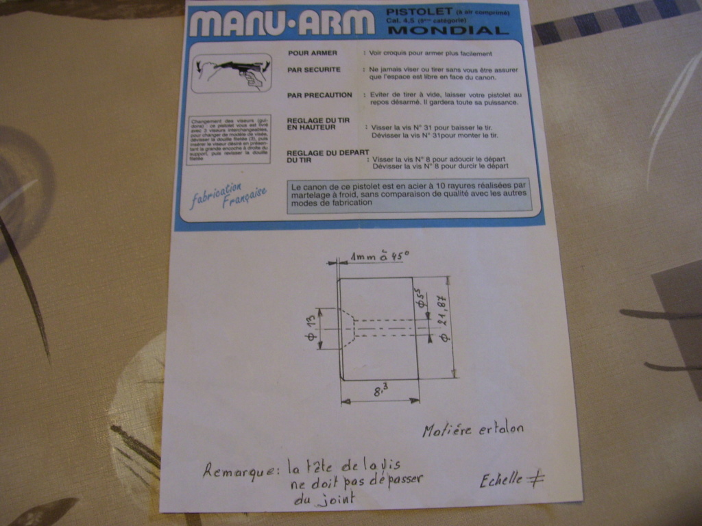

Bonsoir. Voici un lien concernant la réparation d'un joint de piston de pistolet Manuarm; c'est le même que ta carabine de jipé87. Si tu as l'âme d'un bricoleur. Le joint d'origine est quasi introuvable.
Nombre de messages : 15 Age : 45 Localisation : Isère Date d'inscription : 30/12/2019
Sujet: Re: Restauration Carabine Manu-Arm Cal 4.5 Made In France - Années 90 Dim 5 Jan 2020 - 18:14
Merci pour ta réponse hip, cela dit je voudrait vraiment retrouver un joint type parachute comme l'origine. J'attend un retour de Jepercute, je pense qu'ils reprennent le taf semaine prochaine.
Entre temps j'ai affiné mes investigations, les joints les plus proches sont ceux des HW25/45 mais ils font un diamètre nominal de 22.08mm alors que sur ma carabine la chambre fait un poil moins de 22mm. J'ai trouvé sur le net un particulier qui a calculé un joint visant 21.87mm de diamètre pour que cela fonctionne proprement. Cela me fait 2 gros dixièmes d'écart, ça va pas faire je pense.
Bref, j'en suis à réfléchir à trouver quelqu'un qui m'usine un bout de PTFE ...

hello ce sera plus facile d'acheter et d'usiner le joint

Petite mise à jour, j'ai finalement réussi à trouver un joint de piston ainsi qu'un joint de canon pour ma Manu Arm ! J'attend les pièces pour vérifier tout cela, mais disons que ce sujet là est ok.

Bonjour à tous, allez voici quelques nouvelles de mes travaux ^^
Grâce à vos différents conseils et à quelques recherches sur Natura Buy j'ai pu trouver un joint de piston neuf ainsi qu'un joint torique de canon. J'ai donc tout nettoyé, poli le piston (paille de fer 000) et lubrifier tout cela comme il se doit (MOs2 sur le ressort - que j'ai conservé -, huile silicone sur le piston et les joints, et bien sûr graisse lithium sur le mécanisme). Voici le piston avant remontage :
Et voici la carabine une fois remontée, pour essai. A ce stade je n'ai pas encore décidé de refaire la peinture du corps et de poncer/huiler la crosse, l'ensemble est déjà en très bon état, je voulais déjà m'assurer que fonctionnellement tout était conforme. J'ai également entièrement démonté la petite lunette Kasnaar 4x20 qui était très sale, intérieur et extérieur, sans doute à cause de nettoyages 'ratés' quand j'étais gosse. Le tout est de ne pas endommager le réticule.
A ce stade, j'ai fait quelques essais à 10m, avec des plombs pointus Solognac 100 de 0.56 grammes. Il me faut régler la lunette, mais j'attend de tirer quelques plombs pour laisser l'excédent de d'huile partir de la chambre, et le joint de piston neuf se roder. De plus, je me suis dis que pour une carabine de moins de 10J les plombs que j'ai choisi sont trop lourds, j'ai lu à différent endroits de privilégier les JSB Exact Express voir RS qui sont plus léger et préconisé pour les carabines AC de faible puissance. Enfin, dernier sujet de questionnement est l'embout de canon, qui n'est pas parfaitement aligné (je chipote), j'ai l'impression qu'il n'est pas démontage (embouti), auriez vous une idée ?
Merci pour vos commentaires, que ce soit concernant la carabine ou les plombs :)
