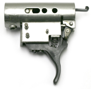

| Sujet: Re: diana 48/52 Sam 11 Jan 2020 - 22:01 | |
| Bonsoir. Si quelqu’un pouvait détailler les différents boitiers de détente et les mettre en photos, ce serait sympa. Perso je suis incapable de les différencier, et comme de toute façon je n'en possède qu'une (Diana),donc je m'en tape parce que la mienne fonctionne très bien. | |

| Sujet: Re: diana 48/52 Dim 12 Jan 2020 - 9:41 | |
| Très très simple. T01, queue de détente en plastique avec 2 vis de réglage, bouton de sureté en tôle enroulé, aucun marquage rouge ou blanc pour la sûreté. Pas de pièce en alu, tout est en tôle et c'est du costaud ! C'est ce qui était monté jusque début 2000 environ. T05 (la pire), queue de détente en plastique, 1 vis de réglage, bouton de sûreté en plastique, marquage blanc et rouge pour la sûreté. Pas mal d'aluminium également pour le corps du système par exemple. T06 (la dernière et la meilleure question régularité), utilisée à partir d'environ 2010, corps en alu, queue de détente métallique avec 2 vis de réglage, sécurité identique à la T05. Très honnêtement, je pense que le système de la T01 est très nettement supérieur aux nouvelles question robustesse et principe de fonctionnement, par contre il demande un appui tout de même assez conséquent et de plus si les pièces de sont pas bien polies, lubrifiées, la détente ne revient pas en arrière, le système en quelque sorte ne se reset pas au lâché de la queue de détente. | |
hips Pilier
Nombre de messages : 1464 Age : 65 Localisation : picardie Date d'inscription : 30/01/2013
| Sujet: Re: diana 48/52 Dim 12 Jan 2020 - 20:02 | |
| Bonsoir. Merci pour les photos. Donc j'ai bien la t01. Je n'ai jamais eu de problème avec, et le poids de détente est réglable; j'ai réglé la mienne au minimum admissible puis j'ai resserré un peu de façon a avoir une marge de sécurité. Charlie28 qui vient de temps en temps chez moi et qui possède la même en a même été surpris. J'aime bien les détentes réglées façon "benchrest". Si tu avais l'éclaté de la t01, ce serai sympa. | |
