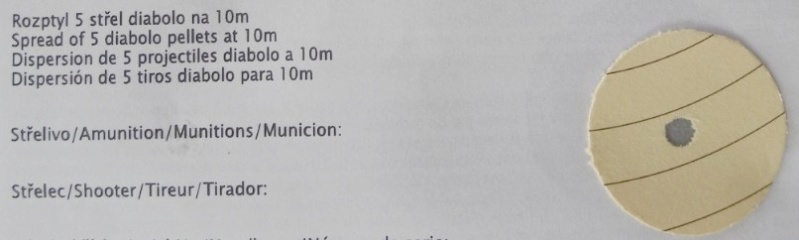

Je n'ai plus de réponse de la part de Tomas, il reste buté sur le fait que je dois faire un essai avec cette bouteille de 400g, que personne semble utiliser.
Sur ce pistolet la sparclette est montée opercule vers le bas dans la crosse et se vide dans le réservoir qui enveloppe la sparclette.

J'ai pas tout lu ... mal aux yeux !
J'ai un Alfa Proj sport qui et au TOP.
Sur le dessus, au niveau du levier d'armement, il y a 2 vis qui tiennent le canon.
Parfois il faut mettre du vernis ou autre car il y a des fuites d'air. Pour le vérifier mettre de l'adhésif et voir si il gonfle !
Pour la puissance, on joue avec la vis de reglage sous le canon ET on peut aussi regler le volume de la chambre avec la petite vis six pans creux sur le coté gauch devant le levier de sécu.
Je vous joint mon carton " usine" et mes essais de plombs x3  popcorn
