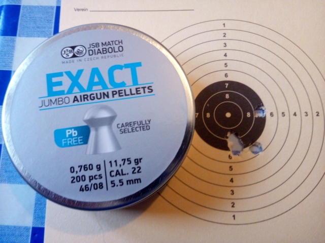

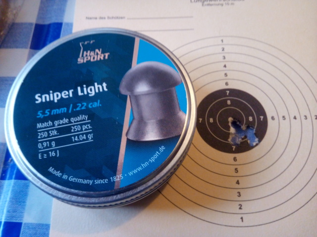

perso, je dis: vrai. mais incomplet.
chaque canon a sa munition ET sa vitesse de prédilection.
quelques exemples, 3 plombs par cible + 1 plomb de vérification (pour savoir où je me trouvais dans la cible et compenser si besoin).
chaque canon a sa munition: vrai ou faux? Img_2041
chaque canon a sa munition: vrai ou faux? Img_2043
chaque canon a sa munition: vrai ou faux? Img_2042
chaque canon a sa munition: vrai ou faux? Img_2044
chaque canon a sa munition: vrai ou faux? Img_2045
tirés à la pro sport (et son canon match grade).
et oui, il y a bien 4 plombs dans celui qui n'a que 2 trous chaque canon a sa munition: vrai ou faux? Eek2

Les photos sont intéressantes mais non concluantes. On ne sait rien des conditions de tir.
Nombre de messages : 3384
Localisation : FR 05
chaque canon a sa munition: vrai ou faux? Empty
MessageSujet: Re: chaque canon a sa munition: vrai ou faux?   chaque canon a sa munition: vrai ou faux? EmptyJeu 28 Nov 2019 - 9:18
car ca n'a pas vraiment d’intérêt.
l'important étant seulement que les conditions soient identiques.
mais bon:
air arms prosport .22
bench rest 17m
vent 0, soleil 0, température constante (dans un entrepôt vide et fermé).
j'ai profité du seul moment où mon voisin fait le grand vide, il a bien voulu me laisser une longueur le temps de faire les essais.
