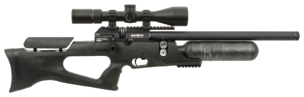

| Hello à tous, Après ces derniers mois de plaisir avec mes HW45 CP88 et STORM IGT je souhaiterai me faire un beau cadeau de noël ! Une PCP...plutôt Bullpup / Semi Bullpup Et suis tombé sur cette arme qui me plaît beaucoup  Cependant, comme étant ma future première PCP j aurai besoin 1) de vos avis éclairé sur la marque / et le modèle 2) est ce qu’une bouteille de plongée, ça vaudrait le coup (je peux recharger à côté de chez moi à 300 bar pour 6€) ou une pompe 4 étages serait suffisant vu les 480cc Je vous remercie pour votre aide ;) Ps : suis ouvert aussi à d autres marque modèle à +- 1000€ J’men remets à vous ! (Seule contrainte => black ou laminate !! Ahah) Bien à vous Antoine | |

| Salut c est une super marque, j avais une brocock compatto et c est niquel.
Une bouteille de plongée, n hésite même pas.
