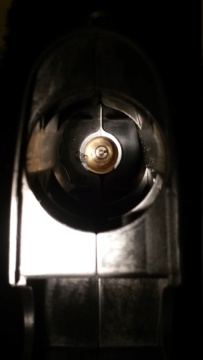

MessageSujet: Re: Pb de cartouches qui se vident    Pb de cartouches qui se vident  EmptyJeu 10 Oct 2019 - 9:36
Pb de cartouches qui se vident  20190911
J'ai trouvé un morceau d'espèce de ressort dans le compartiment à cartouche que j'ai réussi à enlever sans rien démonter mais le problème persiste...😖
Je démonterai ce week-end pour y voir plus clair.

chouette, une photo Pb de cartouches qui se vident  Emotico2
ben moi, je vois bien l'aiguille de perçage, mais pas de joint (ils sont verts, si je me souviens bien)

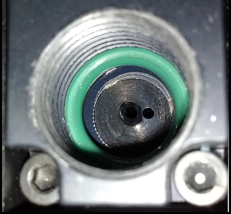

Attention : ce n'est pas le bon joint. Celui sur le lien est pour une sparklette de 12g et sur ta Storm tu es en 88g.
Une photo du joint de la mienne :
Pb de cartouches qui se vident  Berett11
Je te la mets en "grand". C'est un joint périphérique pour les 88g, pour les 8 et 12g le joint est écrasé par la tête de la sparklette.
C'est ce joint :
https://www.arprotech.com/shop/joint-capsule-co2-88g-90g-piece-detachee-ref-465-60-06-2.html
regarde bien s'il est absent ou pas sur ta CX4, ta photo est trop petite : je n'y vois rien.

Oui T.I.R, mais sur les 88g l'architecture est différente :
- 1 torique juste bloqué par son élasticité dans une gorge qui le retient
- quand la cartouche de 88g est vissée son extrémité qui présente un léger biseau vient écraser le torique
- enfin, en bout du pas de vis ou presque il y a perforation de la cartouche
Il faut se souvenir que les 8 et 12g sont poussées vers le haut (le plus généralement sur les systèmes à 1 seule cartouche) sans rotation de la cartouche ou seulement sur la fin de la perforation, les 88g sont en rotation durant toute la durée de leur insertion.
Le système sur ma Marocchi SM45 qui possède un double joint semble-t-il :
Pb de cartouches qui se vident  Marocc10
